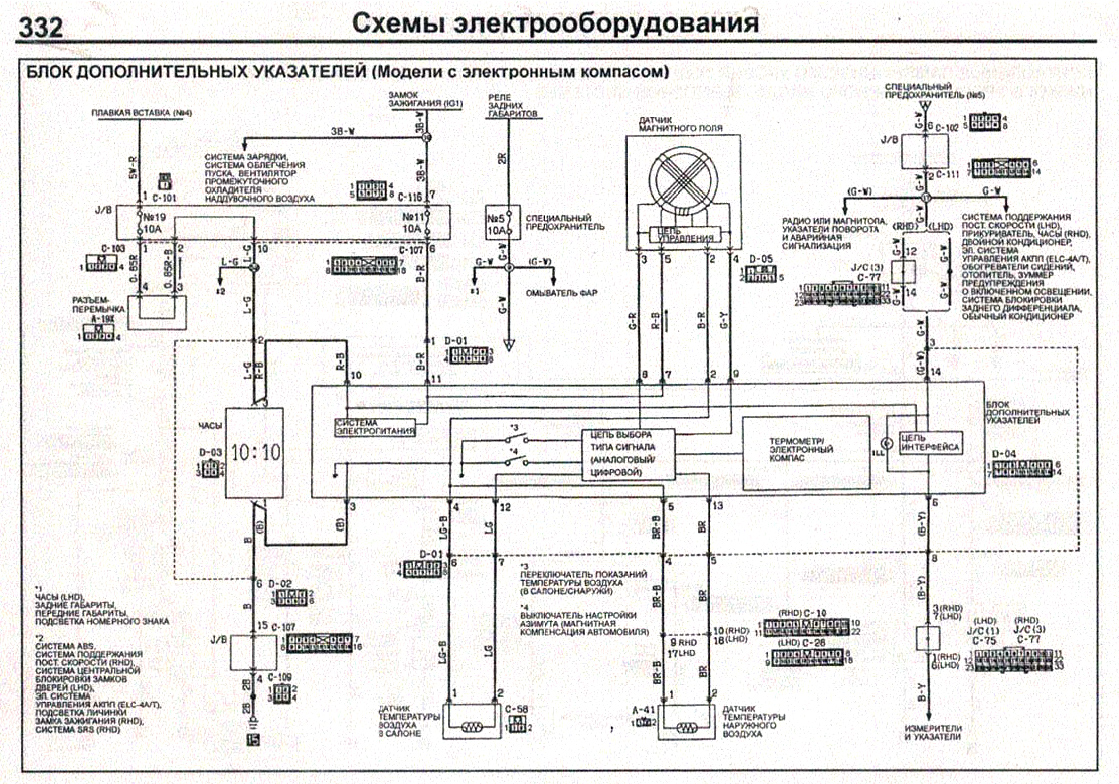

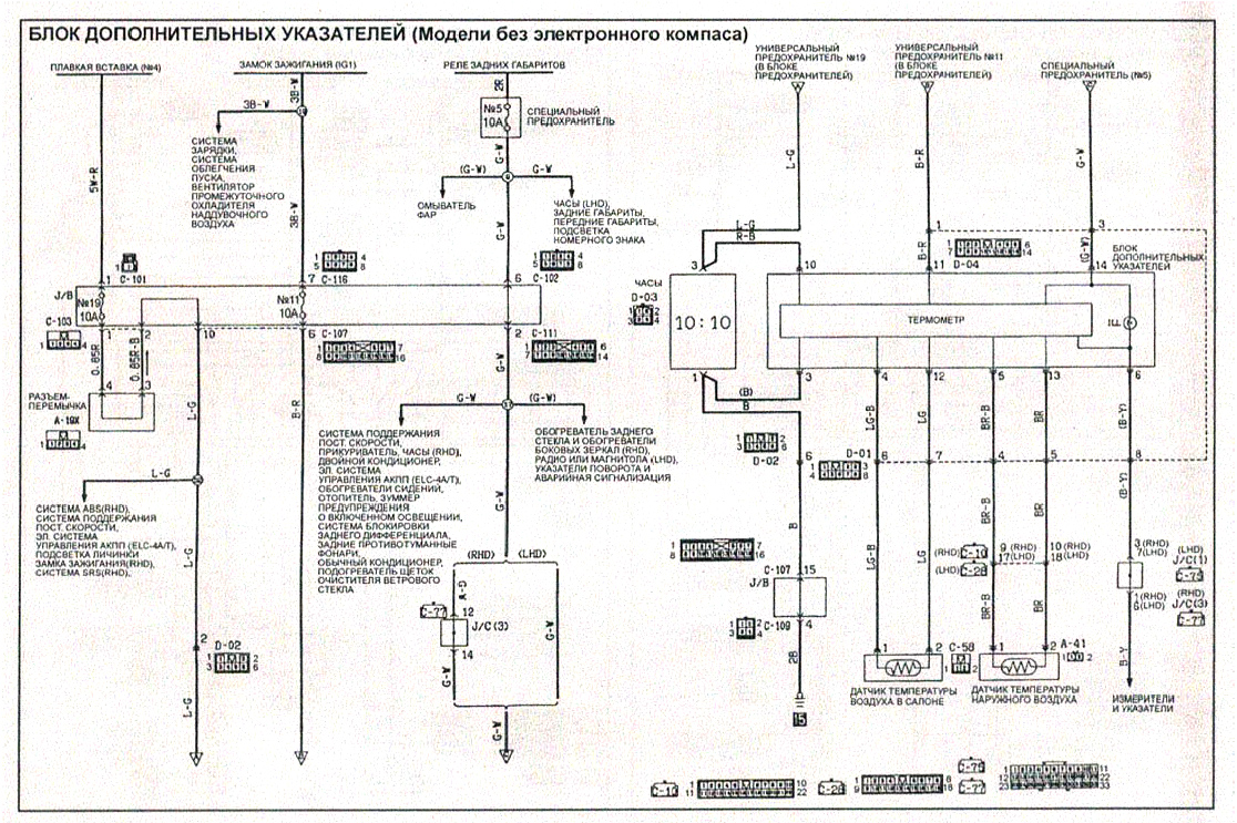

Други! Подскажите, пожалуйста По распайке разъёмов штатного компаса с термометром. Надумал внедрить в свой папелац, но что, как и куда подключать - не знаю. Выручайте! А ещё лучше со схемкой... :*HELP*:

Надеюсь разберешся.

А можно тупо один разъём, который идёт к компасу и указать на какой штыревой контакт что подсоединять (где подсветка, где питание, где какой датчик)? Ну не силён я в автоэлектрике...

тупо не получится.
Нужно знать что у тебя на руках, фотку сделай, шлейф проводов, прибор, датчик магнитного поля.
Только после этого можно будет тебе подсказать что куда воткнуть. Если сам хочешь занятся, ну, а если нет, схему распечатай покажи автоэлектрику, он быстро разберется.
