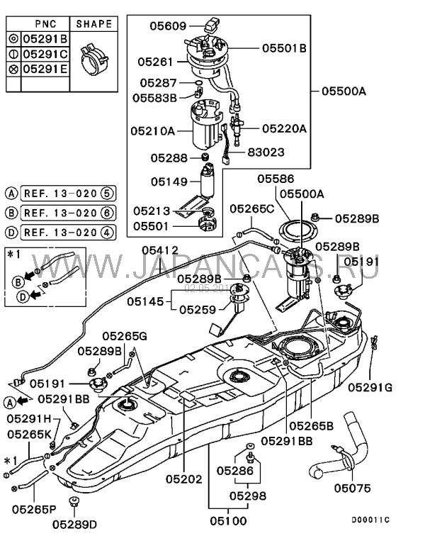

А если трубки проржавели что по баку с верху что делать?Бак целиком менять?Горловину поменял.Но тоже пришлось доработать у меня Монтеро а купил на Паджеро они разные..Пришлось трубку резиновою приделать..Пока горловину снимал потревожил видать ржавые трубки на баке...Так теперь при заправке полного бака от туда течь под давлением.Страшно однако когда бензин течет и испарения.Братья,сестры подскажите советом чего делать то.Я так понимаю частая проблема.Не ужели всю систему целиком менять!И по хорошему заказывать горловину и бак новые?Цена не бюджетная, как то так.

Какие именно трубки? Менять можно и отдельноPimff писал(а):А если трубки проржавели что по баку с верху что делать?Бак целиком менять?Горловину поменял.Но тоже пришлось доработать у меня Монтеро а купил на Паджеро они разные..Пришлось трубку резиновою приделать..Пока горловину снимал потревожил видать ржавые трубки на баке...Так теперь при заправке полного бака от туда течь под давлением.Страшно однако когда бензин течет и испарения.Братья,сестры подскажите советом чего делать то.Я так понимаю частая проблема.Не ужели всю систему целиком менять!И по хорошему заказывать горловину и бак новые?Цена не бюджетная, как то так.
