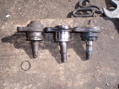

Вот прикупил себе СТR, не буду объяснять почему не оригинал. Летом ставил Mapco - редкостное г-но, хоть и цена не самая дешевая. Хотя дело больше в пыльниках, как подморозило сразу потрескались, к весне заскрипели. В общем решил поменять. Пока не пришли поставил старую, оказалась GMB, она у меня отходила 2 года и не знаю сколько до меня, пролежала в гараже зиму и пыльникам хоть бы хрен. Их на складе не оказалось и решил взять СТR. Писали что от руки не проворачиваются, когда загнал смазки и провернул разок, стала от руки с умеренным усилием двигаться, даже гайку не мог закрутить - палец вертелся. Но больше вопросов появилось когда рядом 3 шаровые положил: GMB (вроде), CTR, Mapco - они ведь все по длине разные получается ...
В общем посмотрим сколько пройдут

Повторюсь, что на шаровых CTR, которые Я купил, после закладки смазки и приложения небольшого усилия чтоб сдвинуть один раз палец, дальше он свободно двигался от руки. Опять же везде есть подделки. Единственная проблема, что не шприцуются, а в воду и грязь приходится лазить часто
, посмотрим на сколько хватит.
