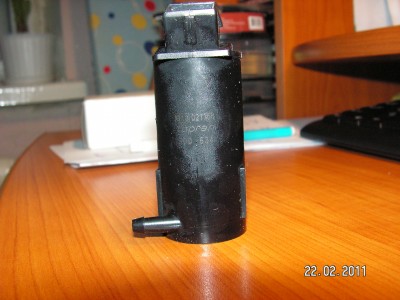

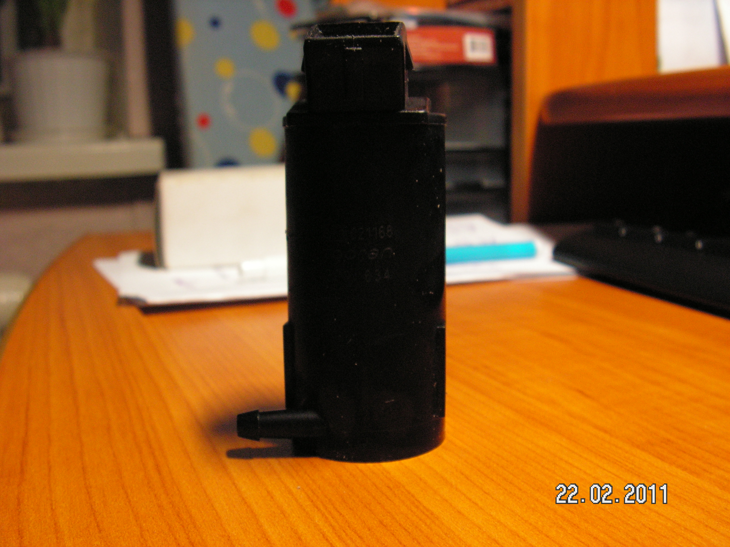

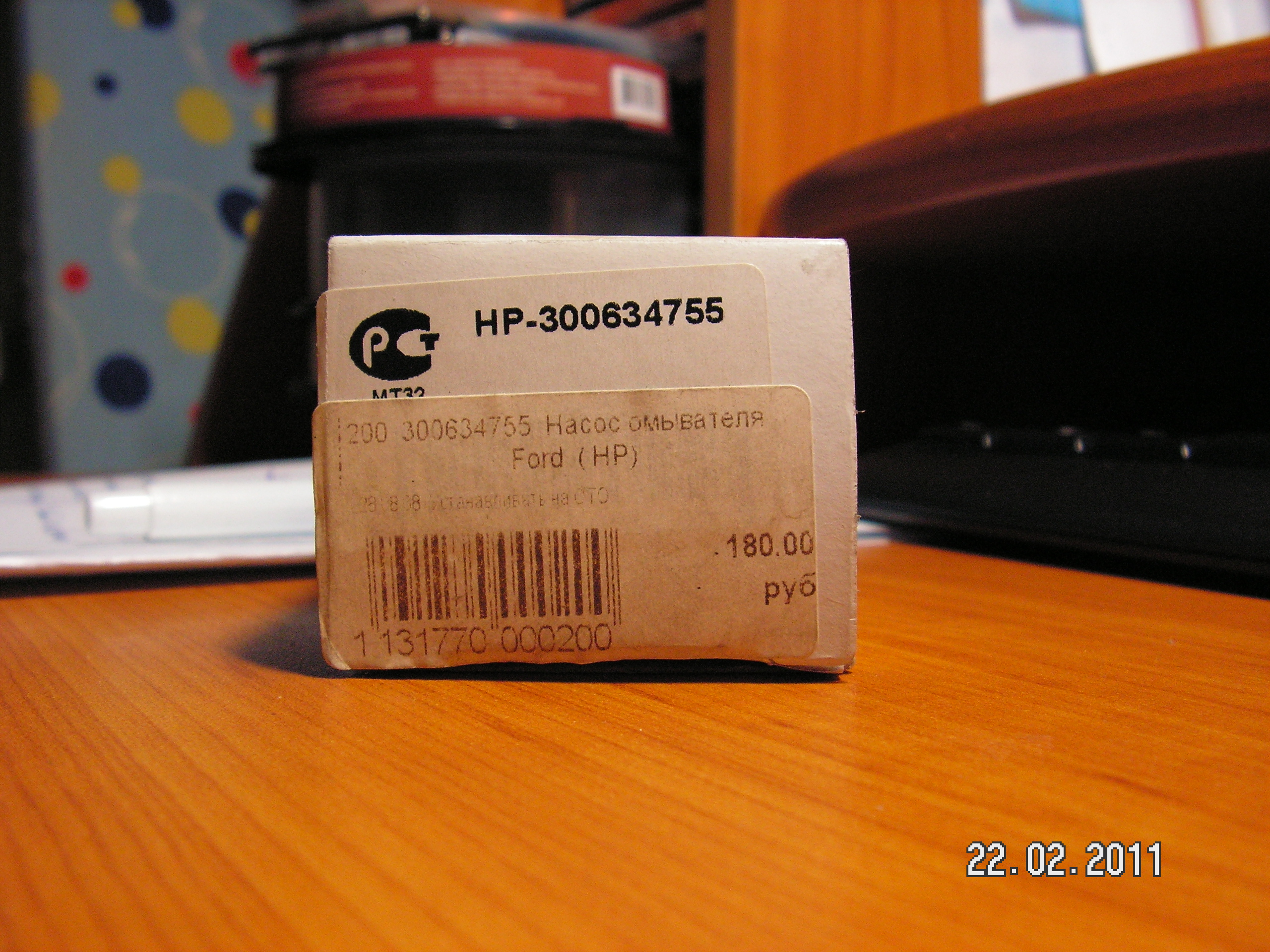

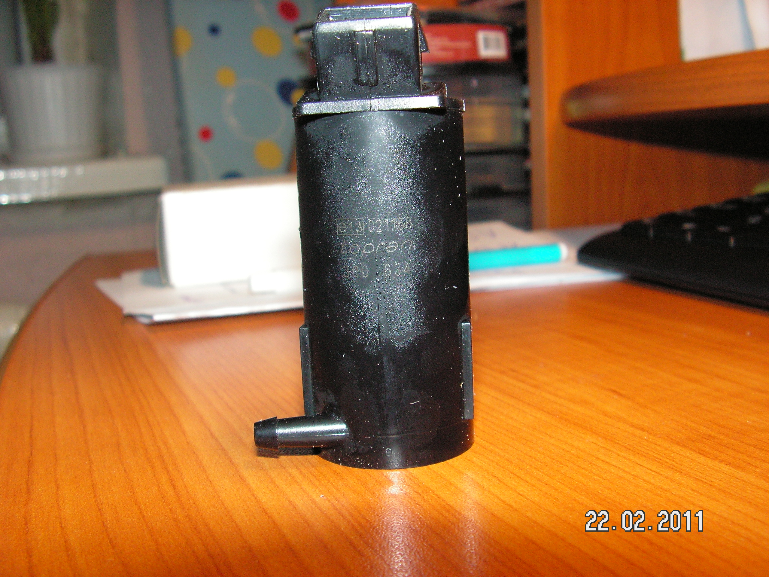

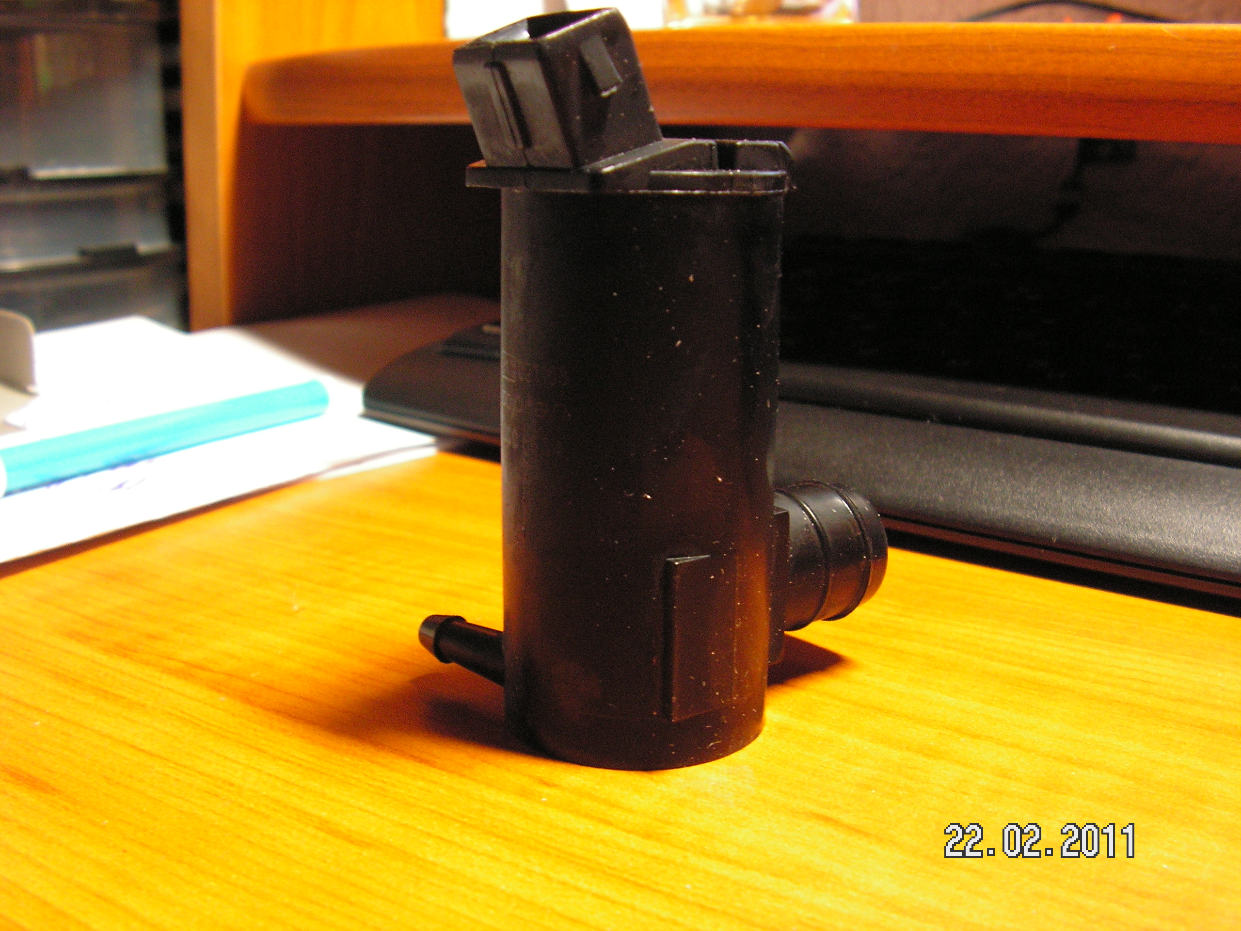

не знаю какого. пришел в магазин и увидел:" моторчик омывателя форд" сегодня посмотрю на коробке номерок и выложу.
P-1(L149G)89г 4D56T АКПП Exсeed 7 мест - продан
P-2(V47)95г 4D56T АКПП 5 мест владею
- willson
- Сообщения: 629
- Зарегистрирован: 21 мар 2009, 18:42
- Двигатель:: 4D56T
- Откуда: Приморский кр
Re: вопрос по омывателю лобового стекла
вот привожу фотки моторчика фордовского омывателя с номером:
Mamont78
- Сообщения: 6
- Зарегистрирован: 30 окт 2009, 23:24
- Мой автомобиль(и):: Pajero 2 1995
- Откуда: Санкт-Петербург
Это стандартный моторчик. Ищите от моделей Форд Сиерра всех модификаций, Форд Фиеста МК3. Может еще от каких, но эти машины были у меня и у них точно такой насосик. Только при покупке надо уточнять, они идут с одним выходным штуцером, и с двумя. Надо брать с одним, иначе второй придется глушить, ибо через него будет капать. В Питере стоит 300р в любом магазине.Vad писал(а): а от какого форда?

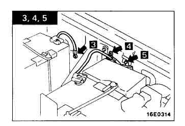

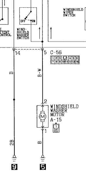

Пока малой кровью хочу всё проверить и что-то с массой и разъёмами не пойму.
Массу под цифрой "9" я нашёл вроде без проблем, тем более, что она 2-мя проводами идёт. А вот с массой "5" не вкуриваю. Вроде она должна быть со стороны капота а не под крылом, но как показано на картинке ничего нету. Рядом лишь есть главная толстая масса от АКБ, и какая-то хренька в виде разъёма с кучкой проводов (но по всей видимости это не то).
Мужики! Кто уже лазил по этим местам вживую, опишите мне эту массу, что идёт от насоса пожалуйста.
