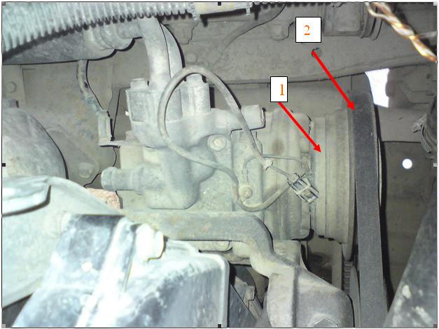

Всем привет! Почти перестал холодить кондей. При включении А/С вентиляторы радиаторов включаются, но движок оборотов не подбрасыват. Хладогент в системе есть.
По случаю замены натяжного ролика кондея скинул ремень с компрессора.
Вопрос такой: при включении кондея на А/С должен ли стопориться ролик компрессора (на картинке №2) и, я так понимаю, муфта компрессора (на картинке №1)?????
У меня ролик №2 вращается спокойно и отдельно от №1. (картинка не моя, фишка подключена) ::-D:

Да, должен примагничиваться. С включенным зажиганием и кондиционерам смотри наличие 12 вольт на фишке. Если есть , а муфта не магнитит, значит ей привет. Можешь и сам с АКБ подать на муфту 12 вольт должна примагнитить. Так и зажигание включать не надо.

Спасибо. На фишке тока нет, буду пробовать искать в чем причина. Если кто скажет откуда идет ток на фишку и есть ли предохранитель или реле компрессора или иные подсказки по лечению - с удовольствием приму.

Может не включаться по нескольким причинам. Предохранитель, реле, Низкое давление в системе кондиционера. Последнее более вероятно, защита, чтоб компрессор не сломать. Т.к. известно, что при утечке хладагента, утекает масло.

Спасибо. Сегодня почитал мануал. Помимо всего перечисленного там написано: "Если не включается электромуфта компрессора, подсоедините "-" от аккум. к корпусу компрессора, а "+" к клеме компрессора. Если произойдет щелчек, то значит якорь соединился с роликом и жлектромуфта в порядке". Все сделал - щелчка нет. Ну думаю если прошлым летом работало, а этим нет, то скорее всего сервисмены повредили что то когда снимали/ставили ролик компрессора месяц назад. Обозвал их нехорошими людьми и пообещал себе больше к ним не ездить. И теперь демаю как чинить или начинать искать новый компрессор.(((((((
Попутно еще вопрос - где находится предохранитель кондея?? В мануале написано что он есть, а где не понятно.

В моторном отсеке блок предохранителей. Смотрим со стороны крыла: Слева большие предохранители, справа реле, по середине ряд предохранителей. Сверху второй на 10А. Реле нижнее правое круглое.
