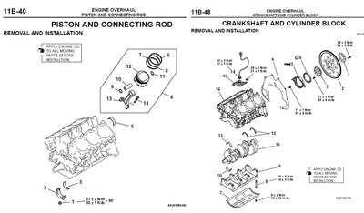

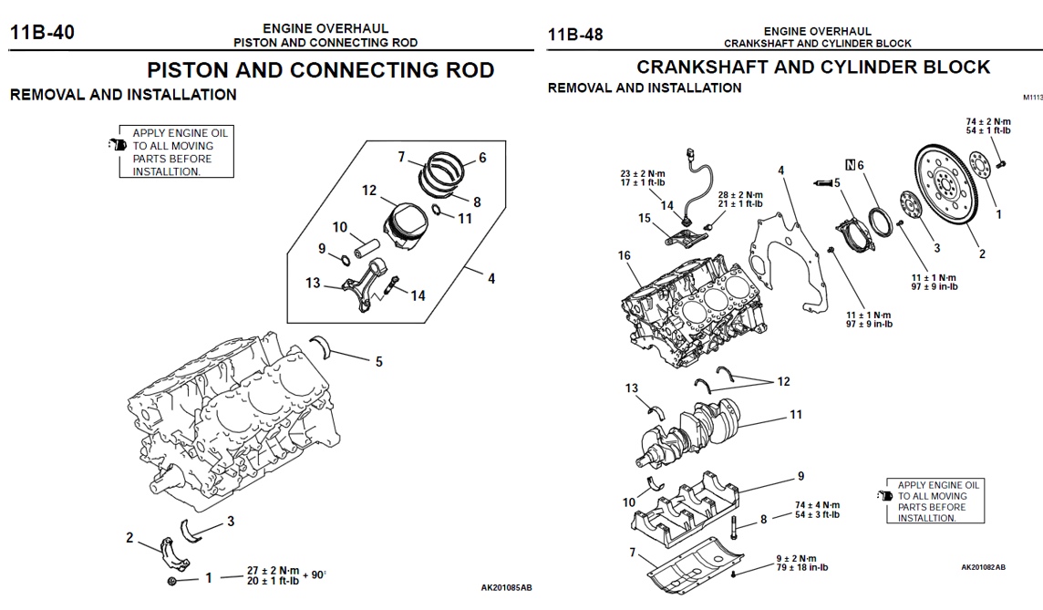

извиняюсь, что откопал старую тему...
но вот нашел некоторое несоответствие, по сему хотел уточнить.
в мануале, который был найден у MEK1, где рассматривается кучка моторов в одном документе рекомендуемые моменты такие:
- шатуны 34
- корни 74
при этом в мануале на Montero (Montero_fsm_2003_full)
- шатуны 27
- корни 74
вопрос - где правда...? :*PARDON*:
вот к моему мотору какие числа применить?

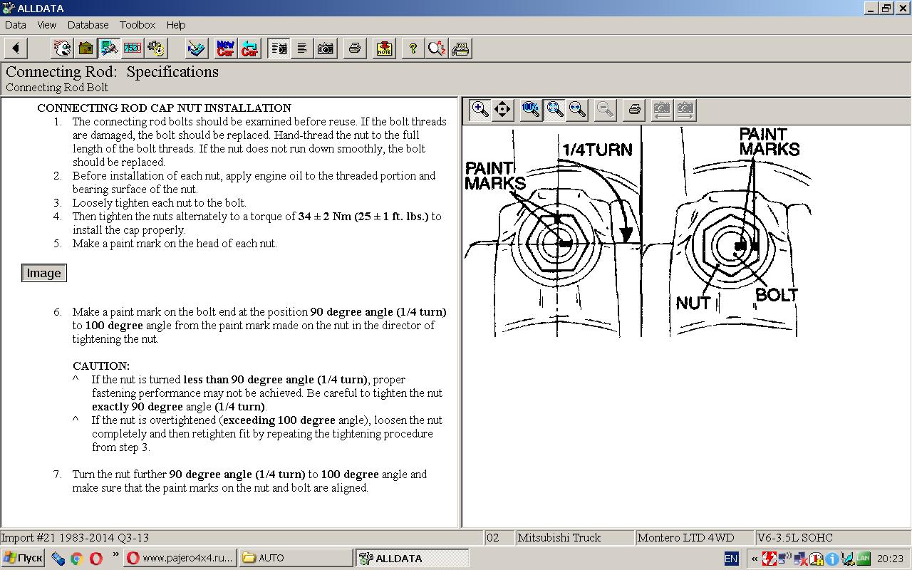

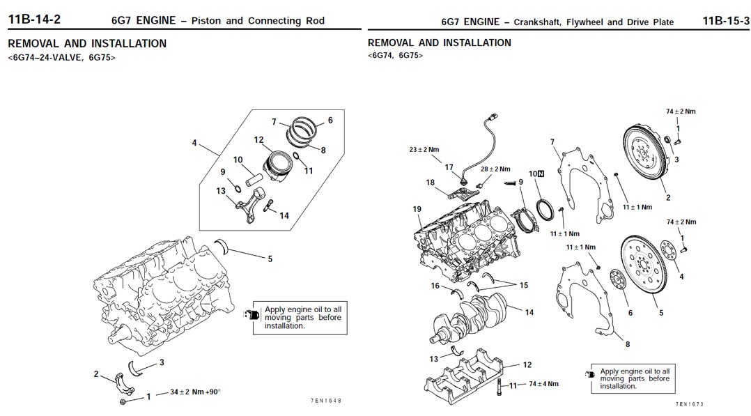

Ну как там оно? Инфа не уточнилась?
Сообщения: 57475
Поблагодарили: 4803 раза
Re: 6G74 Момент и порядок затяжки коренных коленвала
Корни 74.
Шатуны 34+90гр
hc2hunter
Сообщения: 7284
Двигатель:: 6G74 MPI
Откуда: Смоленск
Благодарил (а): 492 раза
Поблагодарили: 468 раз
Сообщение hc2hunter »
Понял.
В общем в своем MPI делаю 34+90 и 74.
