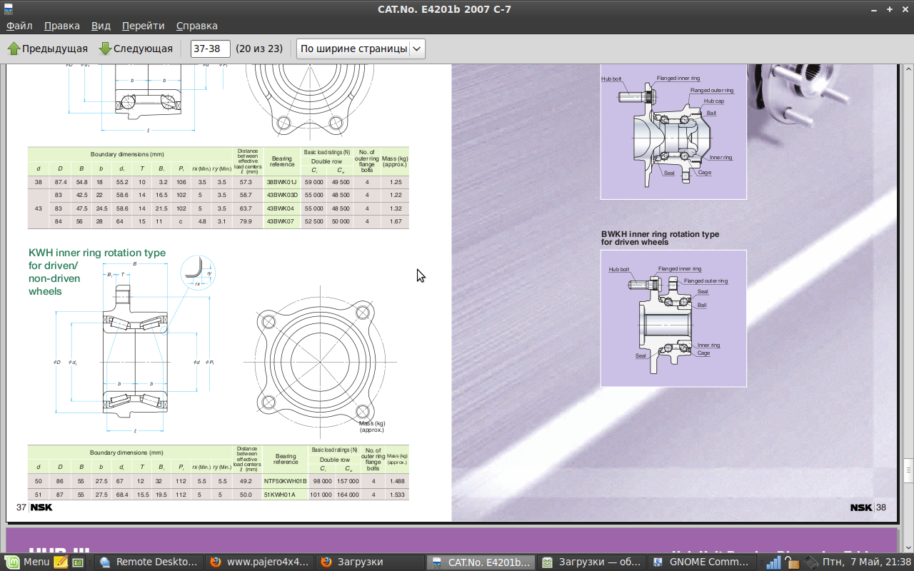

По каталогу NSK 51KWH01A - ступица.
Montero 2001, 6G74 3500 MPI
265/70/16
