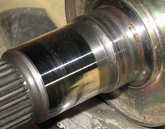

Выдернул шрус для замены пыльников. На валу шруса, там где он ходит по какой то втулке в мосту - задиры. Просто наждачкой выгладить и назад, или шрус под замену ?

Где втулка или где сальник? У меня есть неровности где сальник, сунул обратно, масло не сопливит, ну и фиг с ним, пусть живет.
В любом случае - шкуркой нельзя.

нет, не на сальнике. а там где на фото зеркальная поверхность между шлицевым и сальником. Там следы как на валу когда вкладыши провернуло.

По уму конечно лучше менять вместе со втулкой. Надо еще посмотреть состояние переднего редуктора - что там могло случиться, чтобы его так расколбасило.
