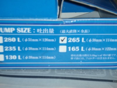

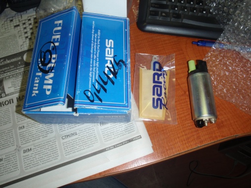

Так какие должны быть ТТХ нового насоса, производительность л/ч, давление и размер? Какой из этих оптимален?mike писал(а):нет не хватит + вальбра очень шумная работает не стабильно и дохнет как в лотерее в зависимости как повезет от 1го месяца до 1,5 летhomekrol писал(а):А кто нибудь знает какая должна быть производительность бензонасоса, а то померил сколько вытечет с обратки на хх при давлении 2.7 кг, получилось 117 л/ч.
А это много или мало? И еще, если поставить Walbro на 255 л/ч, хватит пропускной способности линии обратки?
