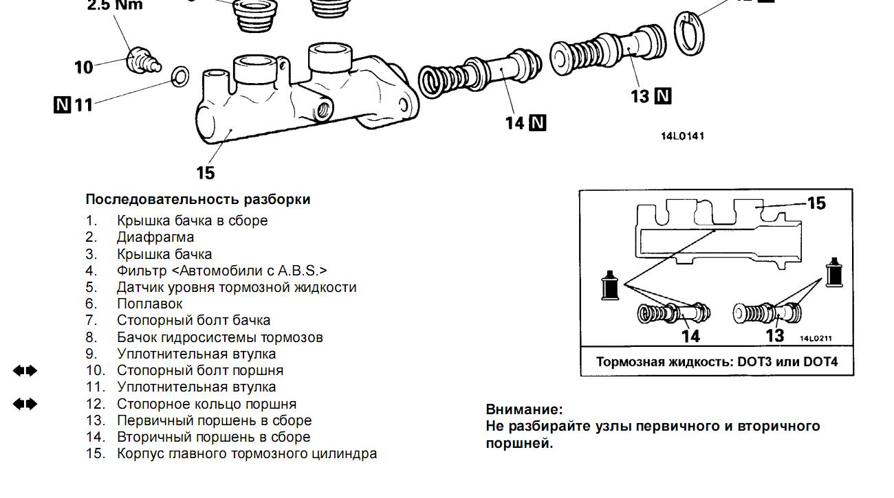

Разобрал и не запомнил, как стояли сальники на первом толкателе(имеется ввиду направление),так же как на втором?

Может поможет....

Неа, такое я видел. Вроде как сальники на первичном разнонаправлено стоят, или как?vvsaraev1959 писал(а):Может поможет....

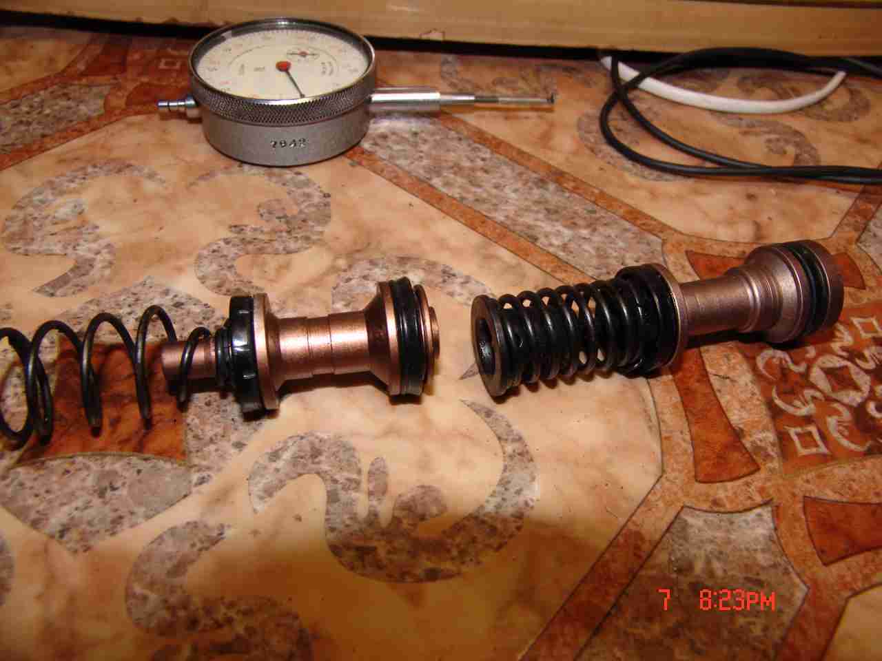

Разно направленно на левом и одно направленно на правом на фото

А можно вопрос? Зачем разбирался ГТЦ? Для замены сальников(манжет)? Они же вроде отдельно не продаютсяПомор писал(а):Разобрал и не запомнил, как стояли сальники на первом толкателе(имеется ввиду направление),так же как на втором?

Все продается и покупается,МВ 858510.sashasv писал(а):А можно вопрос? Зачем разбирался ГТЦ? Для замены сальников(манжет)? Они же вроде отдельно не продаютсяПомор писал(а):Разобрал и не запомнил, как стояли сальники на первом толкателе(имеется ввиду направление),так же как на втором?

Интересно, а что за хрень во вторичном толкателе, т.е внутри? Для чего? Перепускной клапан?

Любопытно,а у меня ребристый сальник стоял на правом толкателе,а левый немного не такой,а с прорезью в средней части.Походу,разные цилиндры.vvsaraev1959 писал(а):Разно направленно на левом и одно направленно на правом на фото
