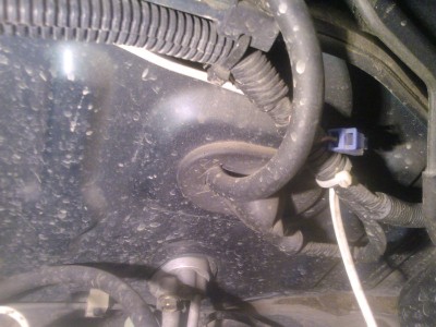

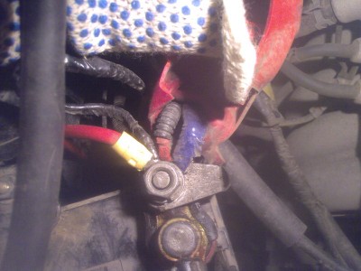

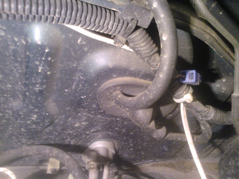

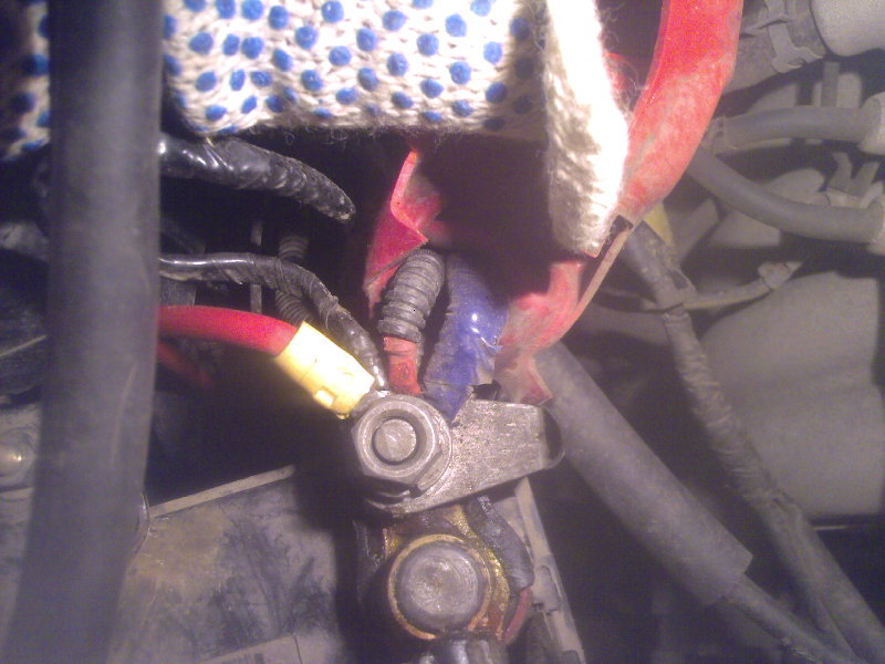

Добавляю фото подключения проводов.
Прорезаем отверстие в стандартном уплотнителе
Кабель заходит внизу защитного колпачка клеммы.
И намертво прикручиваеться к клемме вместе с другми проводами требующими большой нагрузки, например провода питания ксенона и пневмосигнала.
