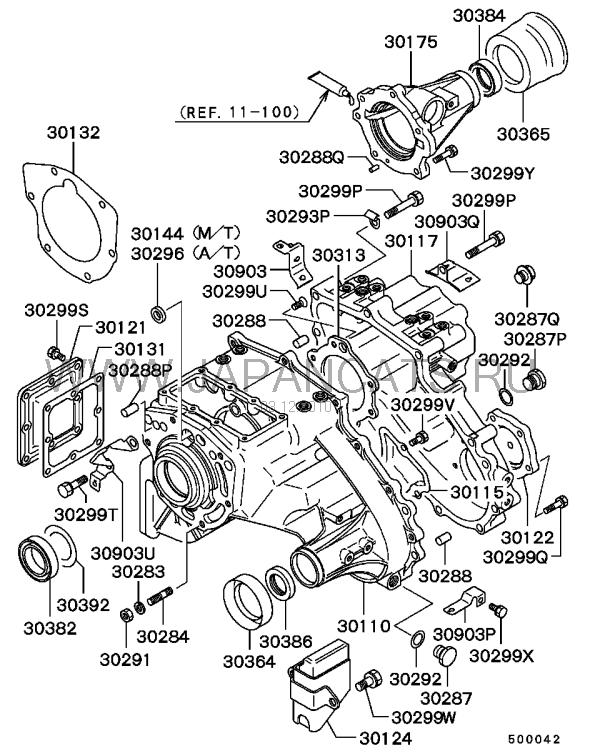

сальник штока вилки ? это где ? там где рычаги кпп и раздатки.

Который 30144

и где купить этот сальник штока вилки , если на экзисте он не обозначен по каталогу и не продаётся !

Сразу не глянул что автомат, там нет штока и соответственно сальника (тросик там), по моему там эта дырка заглушена. Т.е. течет сальник самого вала, больше вроде нечему.

это тот что на 1 странице на рисунке под номером 30382 ?
