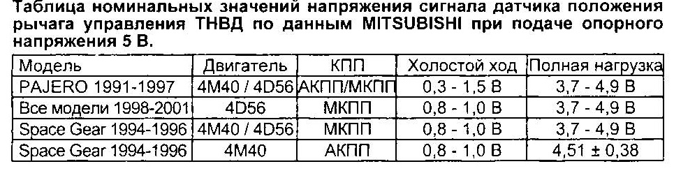

Это гон! Я не знаю с какой машины это списывали, но во всех темах одно и тоже. Я уже новую ТПС-ку купил, 1.3 В это оч много!Poluprovodnik писал(а):Пожалуйста... http://pajero4x4.ru/bbs/phpBB2/viewtopi ... 11#p262975vitalynsk07 писал(а):Ну и сколько надо выставлять по напряжению?! Мысли-то толковые есть?
Таблицу регулировки я привел выше. Надо на нормальной машине напряжение проверить.

Пробуй как в мануле начиная с 0,3В на ХХ, и дальше по чуть-чуть до 1,5В.vitalynsk07 писал(а):Ну и сколько надо выставлять по напряжению?! Мысли-то толковые есть?

Re: 4М40 потеря мощности,черный дым,не работает кикдаун
гопода все ТПСки настраиваются по тест плану в зависимости от номера тнвд. например дляА давайте-ка замерим все на ХХ, кому не лень, и выкладывайте. Вот и проверим. Завтра у себя замерю и выложу.
9460611273
V1=1.6+-0.03V
V2=(8.6+-1.1)V
V1:Idling
V2:Full speed
С уважением, Юрий

Эта инфа гуд, а где взять для других ТНВД?dema писал(а):гопода все ТПСки настраиваются по тест плану в зависимости от номера тнвд. например дляА давайте-ка замерим все на ХХ, кому не лень, и выкладывайте. Вот и проверим. Завтра у себя замерю и выложу.
9460611273
V1=1.6+-0.03V
V2=(8.6+-1.1)V
V1:Idling
V2:Full speed
Если вся инфа в номере заложена, расшифруй.

220 человек посмотрело и хоть бы один измерил. Где уж тут информации накопится!
Начну с себя: ХХ - 0,6 В., при полностью нажатой педали - 3,25 В. Расход 15-16л на сотню. НО: после 120 км/ч скорость не набирает. Переключения в норме. Турбина рабочая.
