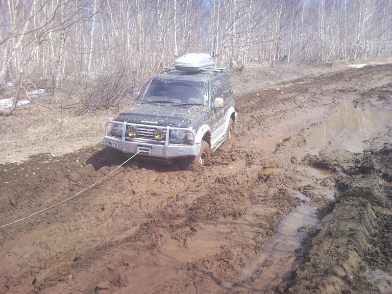

Установил лебедку на Pajero II, небольшой отчет с фото.
Сообщение vo_da »

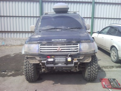

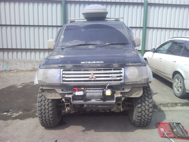

Долго собирался, быстро сделали. Изначально необходимо было установить лебедку выше, чем ставят с родным бампером, так как за зиму обзавелся дюралькой., а также оставить радиатор кондея на месте.
Лебедка-Кетай 12000, явно не для коротыша, но так получилось :D .

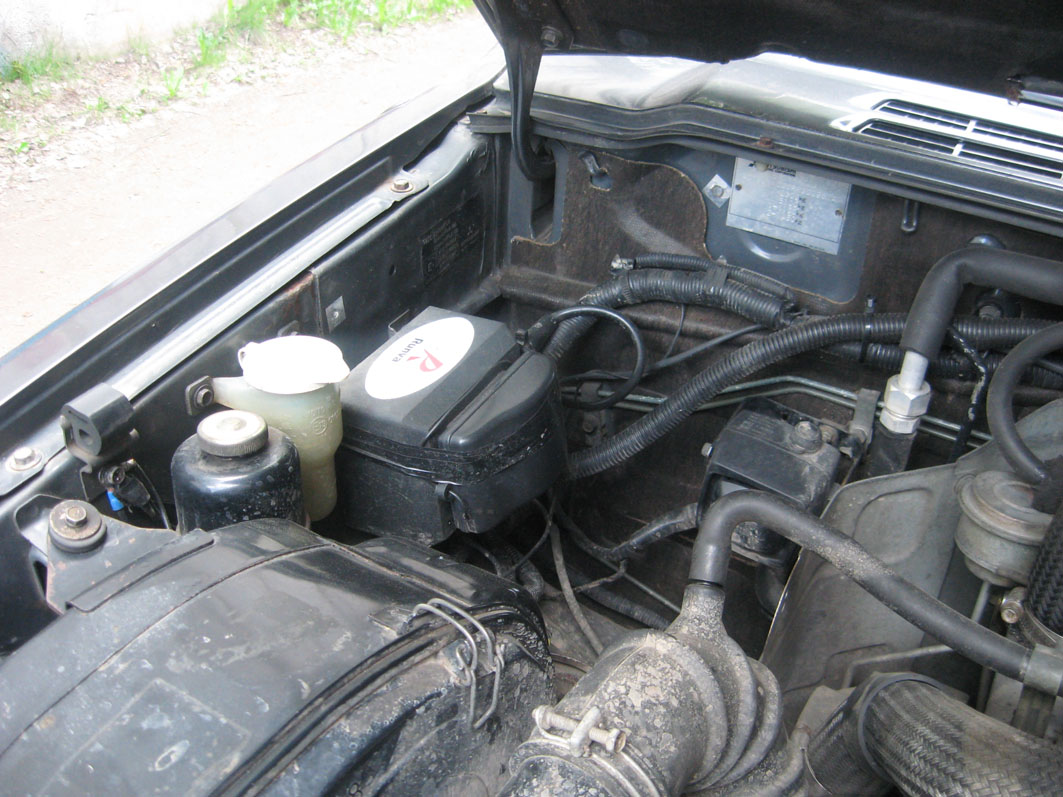

Блок солиноидов убрал под капот, пользую радиоуправление, весьма практичная штука :D .
Блин фоты в обратном порядке, сори.

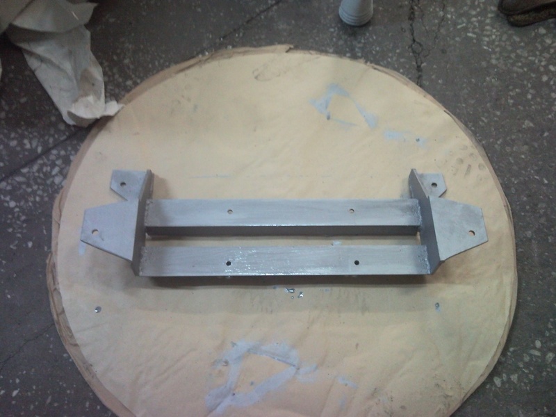

Свояли вот такую платформу, сварную.

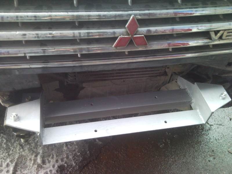

Так встает платформа.
пришлось только переварить ручку включения редуктора на 90 гр, упиралась в передок.
Опробовали в деле, три раза тянулись, все Ок.
Последний раз редактировалось vo_da 15 май 2010, 12:16, всего редактировалось 1 раз.
Pajero II, 95г, 6G74 DOHC 24V, короткий., winch 12000, simex 36*12.5*15

выглядит достаточно хлипенько.
а ухи от рамы не оторвет?
крепление бампера явно не на 2-3 тонны усилия рассчитывалось.

Из-за высоко поставленной лебедки при лебежении морда будет значительно приседать, что пофигу когда кого-то тянешь, но хреново когда себя.
Конструктивчик выглядит хлипковато, особенно для 12000 лебедки.
Лучше бы все-таки внутрь рамы а клюз в защиту врезать.

Andrei_S писал(а): крепление бампера явно не на 2-3 тонны усилия рассчитывалось.
Если о том что использовалась накладка для бампера, то это как добавочное усиление, основное крепление там же где все просто пластину крепят двумя болтами.

RideMan писал(а): Лучше бы все-таки внутрь рамы а клюз в защиту врезать.
Клюз не на бампере а за ним , просто не видно. А какая разница от мощности лебедки?, важнее масса машины . Корефан который мне варил, в сопромате очень парит, сказал что надежней болтов, я не спорил, пока без нареканий, засадили на раму, метров 10 тащили, вроде нормально., посмотрим, что дальше.

Ну его сразу то не порвет, сначала выгибать начнет, потом рвать швы... поглядывай первое время, а так все путем, тока высоковато все таки, это минус...

Блок "соленоидов" =)

Demik писал(а):Блок "соленоидов" =)
Вот пропарился, исправил. ::-D:

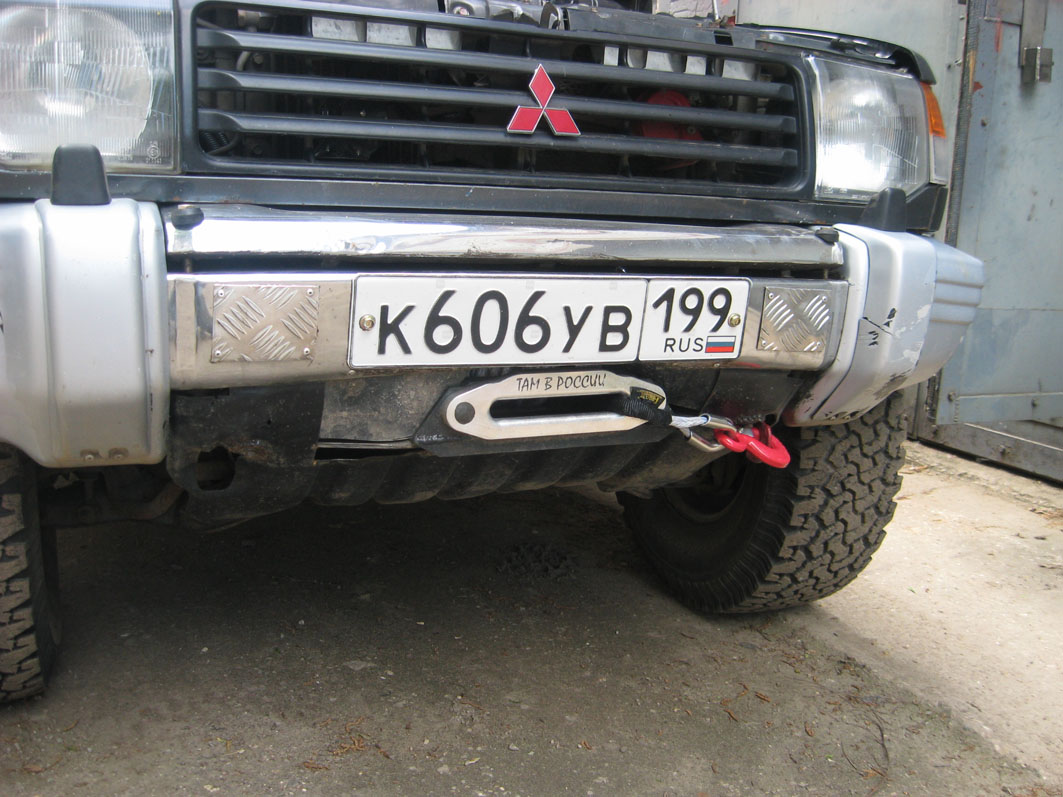

а я вот как поставил
тянет на ура, 9500 китай , садился в такую ..опу что думал все, похоронил, шишига до меня даже не доехала, а лебедка тянет просто супер, и нигде ничево не вырывает не выгинает

Стандартный вариант под родной бампер, как губы то закрепил, не видно?

Площядка "как у Белого" на 4 болта, перенос блока управления и радио под капот, установка номера для леса "намертво", прешлось над клюзом кеянкой поработать и посадив номер на антикор и болты ему придать форму бампета, и съёмная верхняя крышка для работы с лебедой. Рунва 9500.
