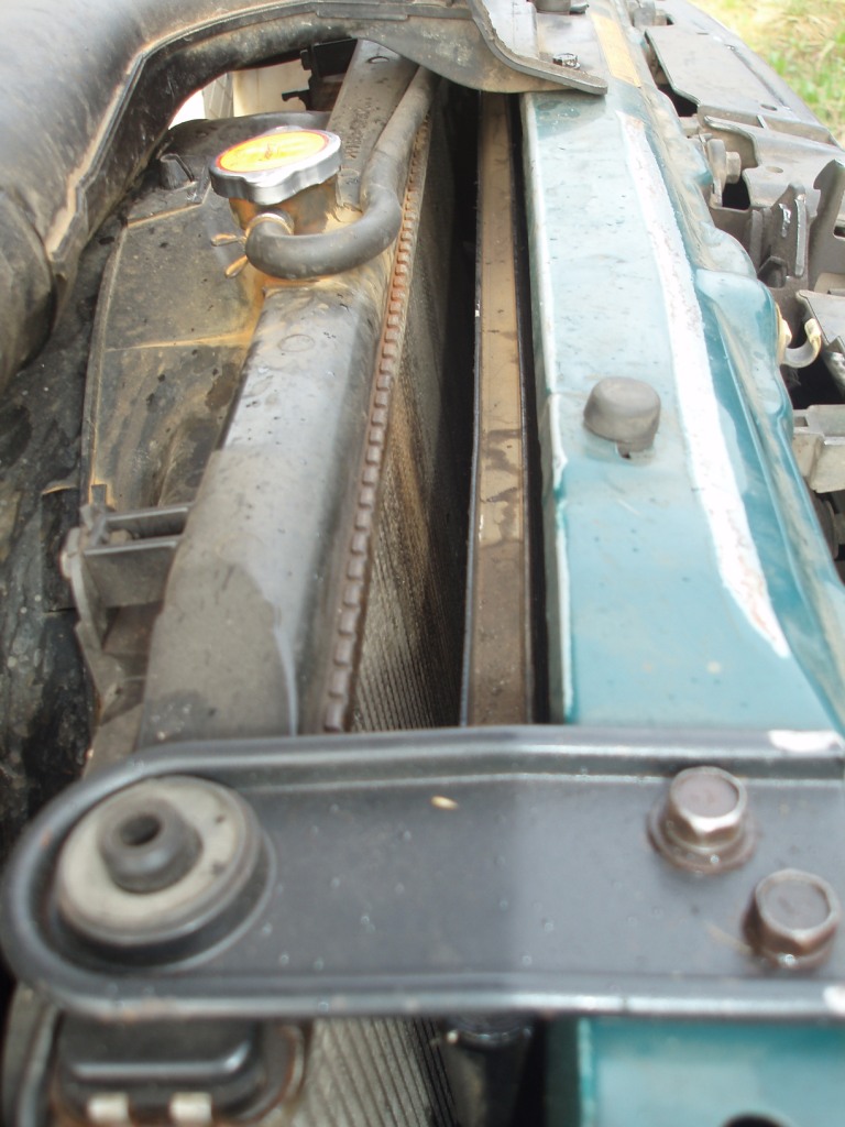

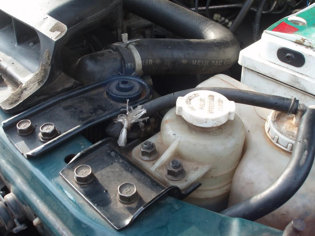

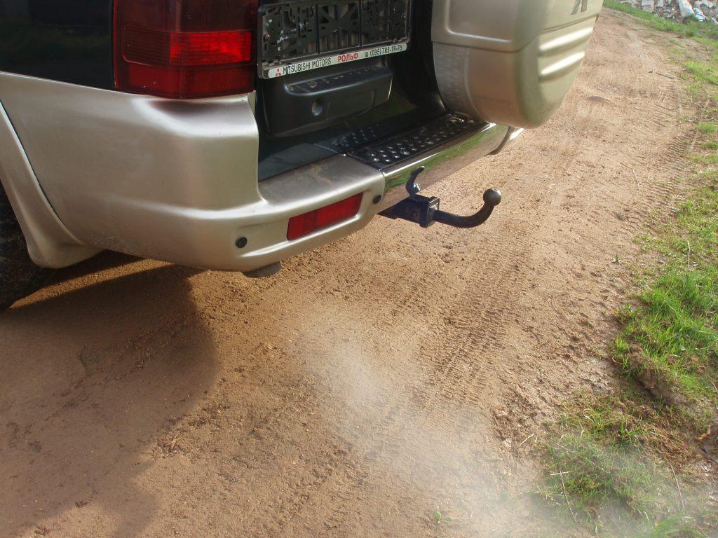

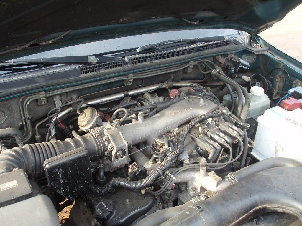

Собственно Вопрос :
у друга 3-й монтеро 6G74 DOHC
Модель [30E] MONTERO(MMNA) (V75,77W)
Модификация [V75W] 3500/LONG WAGON<01M->
Комплектация [LYXVL2M] LTD(NSS4),S5FA/T FED
Дата выпуска 11/2000
С год назад на холодную на горячую из выхлопа валит белый дым постоянно.
Я не специалист, но как объяснили заглушенный шланг был всегда с момента покупки.
В день доливает до 2 л антифриза. Масло нормальное. Поменяны все прокладки.
Пробег 186900 миль. Следы протечек отсутствуют. Внешний вид - чистый.
Местные станции (глубинка Новгородск. обл. ) - нулевые.
Ехать в Питер - стремно. Что делать? В чем проблема ? Помогите...

Вел. Новгород писал(а):Поменяны все прокладки.
Скорее всего пробита прокладка ГБЦ и антифриз попадает в камеру сгорания а затем в выхлоп. Если вывернуть свечи - то одна будет не такая как остальные. Именно в этой головке и будет поврежденная прокладка. А шланг этот должен быть Г-образный и уходить просто вниз (незаглушенный). Через него сбрасывается давление если машина кипит.
