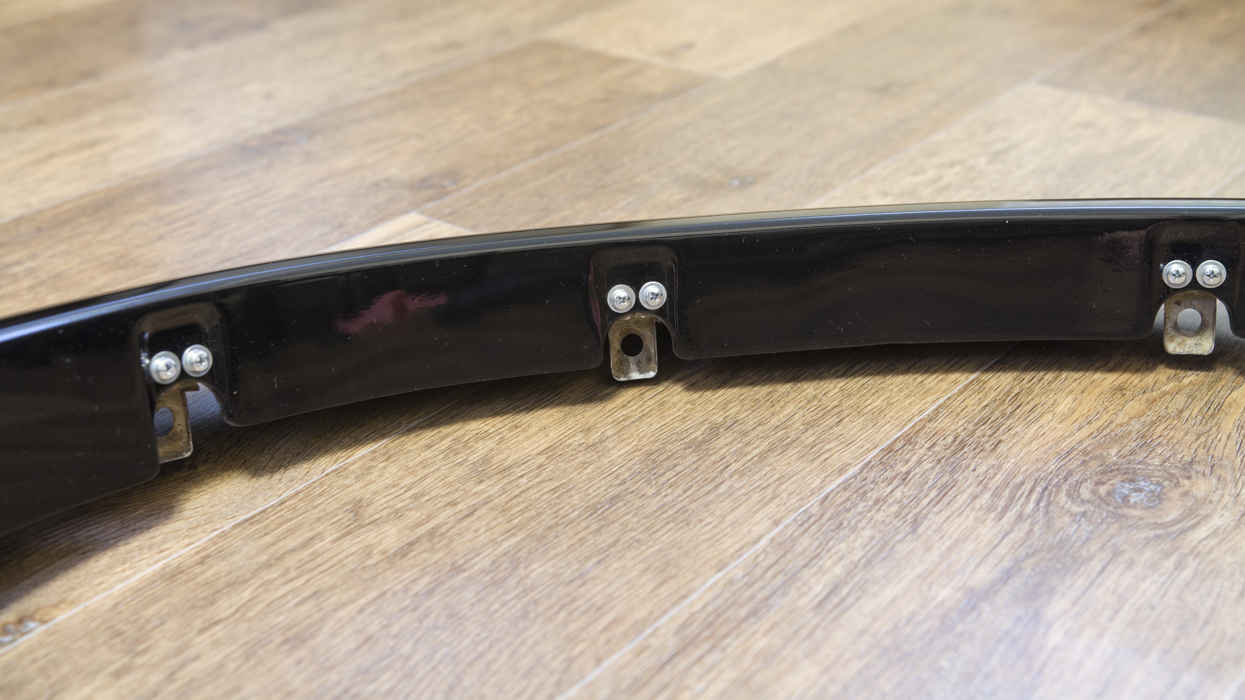

подскажите плиз диаметр отверстия, под заклепку задних расширителей.И чем их можно заменить.

Под клипсы?Если да , то MR181745 = Masuma KJ-822

каталог говорит 3*27
но у них шляпка большая, я не нашел у себя таких, потому колхозил под обычные заклепки.

Если имеется ввиду это, я обычными винтиками с гайками заменил. Быстро, дешего, смотрится норм, но винтики ржавеют.
Это я менял передний расширитель.
Расширитель

Диаметр заклепок 5.2, я брал 4.8 и с шайбой
