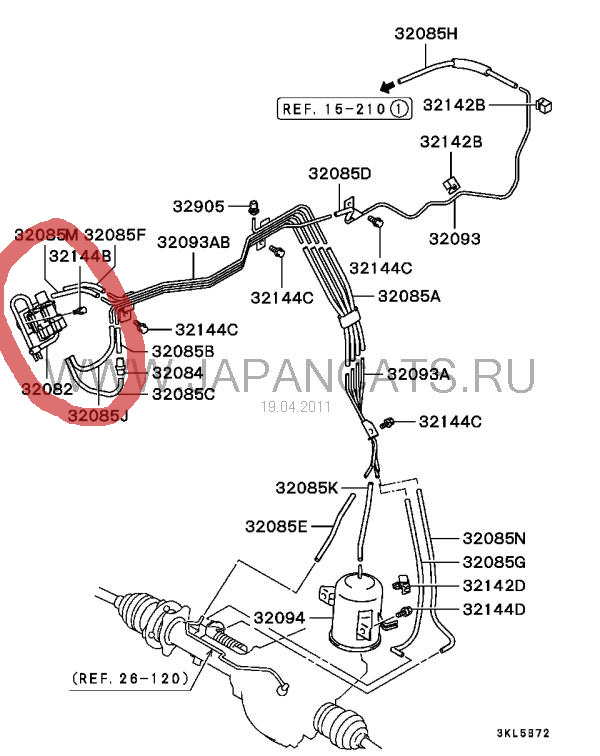

Нашел эту штуковину под капотом. В магазине требуют номер детали. В каталоге не могу найти этой штуковины. Кто подскажет? Уже заколебался на полном приводе по асфальту ползать....

Зарегистрируйся в экзисте и будешь сам все номера знать)))
А вообще MR 430381

Деталь 32082

Спасибочки!!! В экзисте я зарегался, но не нашел раздела, в котором эта деталь нарисована. Сбегал, заказал уже. 3000 рупий будет стоить в Новосибе. Интересно, самому можно поменять? Или там какие-то сложности...

Никаких сложностей при монтаже)))) Снимать трубки шланги по одной и ставить на новую, потом старую открутить и привентить новую
ЗЫ смотреть надо было в разделе "передняя ось"

Забыл отписаться. Проблема была именно в этой штучке. Заказал, получил, поставил - все работает! Ура, товарищи! Спасибо форумчанам!
