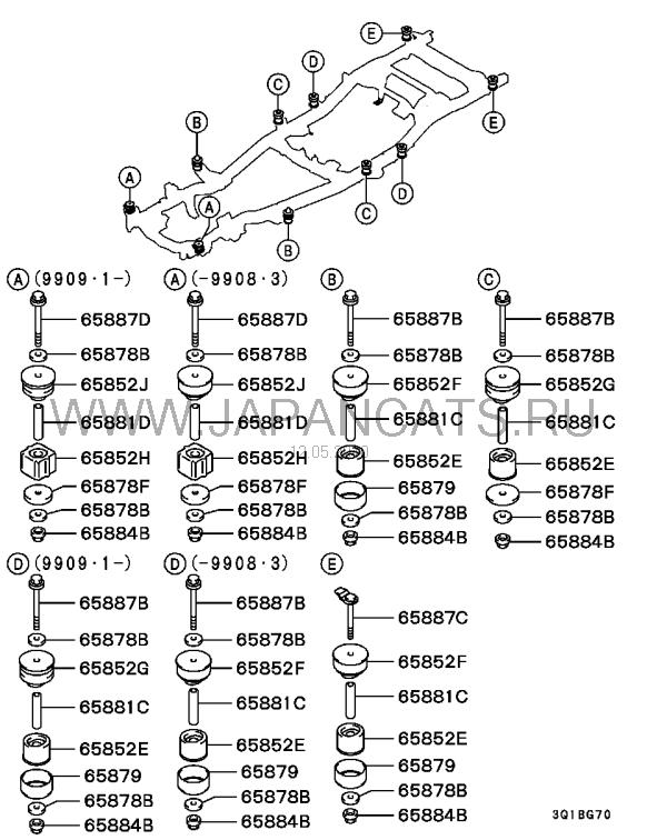

Друзья, подскажите, нужна инфа от проделавших данную операцию.
Хочу сделать сабж от 6 см до 0 см, какие размеры промежуточных проставок ?
Передняя понятно 6, последняя - 0, а что в промежутке ставили ? 3 точки на раме осталось.

можно нарисовать прямоугольный треугольник
катеты известны, вычисляем угол, и далее высчитываем высоту каждой промежуточной проставки
по этой картинке можно примерно прикинуть расстояния(катеты)
http://www.pajero4x4.ru/bbs/phpBB2/down ... &mode=view

Хочу поменять пружины на от П2, надо задранную попу как-то занивилировать, и 33 колесья поставить.VadimT писал(а):А какая преследуеться цель ,чем плох линейный ?
По поводу остальных "теоретических выкладок" "с линейкой", я и так знаю, как никак высшее физическое имею. Нет у меня сейчас возможности промерить линейкой на натуре, вот решил спросить у тех, кто ЭТО ДЕЛАЛ.

6см-4.5см-3см-1.5см-0см так устроит?
Не надо высчитывать с точностью до миллиметра, там резиновые подушки - они прожмутся.

Не прожмутся.Verner писал(а):6см-4.5см-3см-1.5см-0см так устроит?
А вот кузов отыграет неровности - это точно.
Но это нихуа ниправильна - расстояние м\д подушками оч разное.
ТС, вообще не трахай себе и товарищам моск - возьми отвес, на ровном асфальте сделай мелом метки по подушкам и расчитай.
Делов на 20 мин.

Сегодня поеду в гараж, промерию расстояния - выложу результаты.
