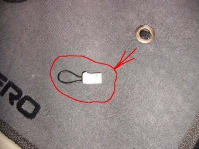

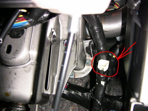

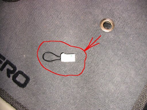

Вот, есть ссылка на то, как эту проблему решили украинские Паджероводы: http://vnedorozhnik.net.ua/index.php?showtopic=124
Правда, это у них Pajero IV (вроде), но вдруг в арабских "тройках" можно найти аналогичную фишку ?!
Вот картинки, чтобы не париться по поводу регистрации на их форуме:
Для отключения пищалки при достижении 120 км/ч нужно вынуть одну фишку.<br />Находится она под рулевой колонкой:
сама фишка выглядит вот так:

Так. Сходил, отвернул низ и ни чего не нашёл. У меня отсутствие полное такового разъёма. Арабам ограничитель нафих не нужен, даже в проводку не заложен ::-(:

Эти фотки я видел, но это на П4, у нас такого не нашел:(
