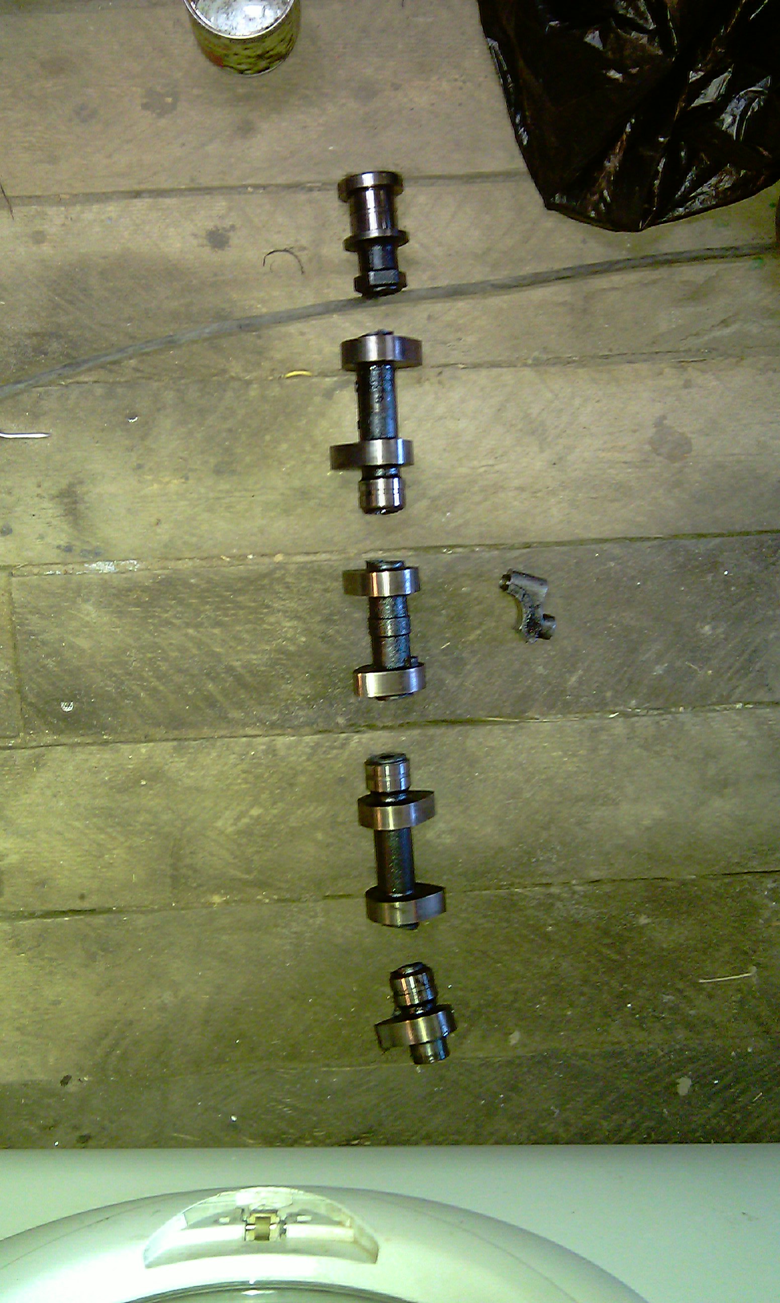

Цена стоимости нового натяжителя ни входит ни в какие рамки с ценой ремонта.ruslev писал(а):Пробег 256000 км, двигло 4М40, под цепью куски от башмака.
Вскрытие показало: поломку успокоителя, натяжителя, цепь почти порвало, клапанная крышка поломана, срезание шпонки на звездочке распредвала, это на хх оборотах, а что было бы на больших, ужас.
Вывод: проверять натяжитель через 50 тысяч.

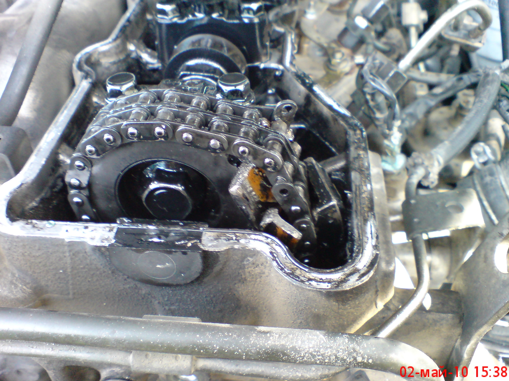

а вот моя страшная картинка
тож что-то пощелкивало...
когда поставишь натяжитель, посмотри, нет ли зазора меж натяжителем и башмаком
если есть зазор, то меняй цепь и желательно башмак и успокоитель, так как натягивать уже некуда

Ну больше 2000 оборотов стараюсь не давить не считая обгоны и вынужденые разгоны. На ощупь и сколько смог увидеть вроде башмак еще достаточно живой.
Будем не спеша к осени готовится к смене цепи.
Еще вопрос - кроме как на блоке или на самой прокладке ГБЦ как еще узнать, не вскрывая, номер прокладки A,B,C или D ???
Re: 4M40 Гремит цепь. Все в норме, но что-то не так.
А зачем тебе прокладку головы менять, при замене цепи не надо ее трогать, поддон скинешь, лобовуху открутишь и меняй все что под ней спрятано.
вскрытие все покажет.
