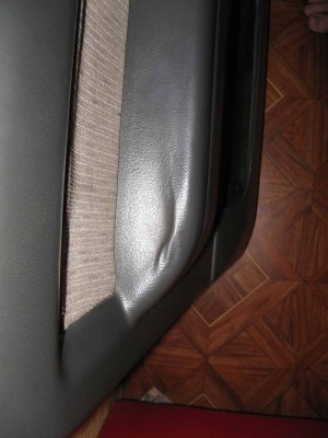

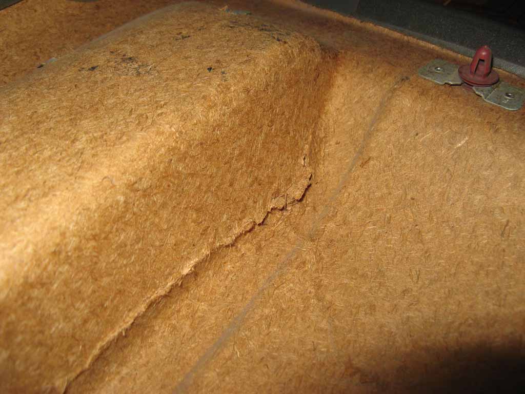

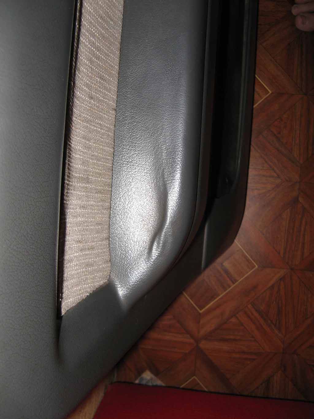

восстановить прессованный картон накладки двери
На машине с момента покупки продавлен подлокотник. Как бы восстановить... Никто такое не делал? Каким клеем проклеить? Чем армировать?

Такая же беда, только не продавлен, а продырявлен
. Жду отпуск чтобы нормально залезь в салон поковыряться.
Постепенно подбираю куски мягкого и жесткого пластика - изнутри буду садить на БФ или ПВА, снаружи буду делать накладку из обтянутого тканью пластика - усиление конструкции так сказать.
Вообще можно использовать стеклоткань в несколько слоев перемежая эпоксидкой - кто во что горазд.

Заклеивал картон и внутрь по высоте подлокотника вклеивал вставку из жесткого вспененного материала.

Чем прогрунтовать картон, чтобы была наилучшая адгезия с эпоксидкой?GWG писал(а):Вообще можно использовать стеклоткань в несколько слоев перемежая эпоксидкой - кто во что горазд.

Грунтовать лучше самой эпоксидкой разогретой чтобы была пожиже.потом зачистить наждачкой и прошпаклевать полеэфирной шпаклевкой со стекловолокном (ВОЛОСЯНКОЙ) молотком не разобьеш .

С эпоксидкой поаккуратнее - если пропорции не те, или сама смола плохая, может не застыть! А отмывать потом очень фигово! Клеить нужно когда жарко и сухо - обязательно. Я бы рекомендовал полиэфирную смолу, а не эпоксидную. Не реклама, но очень понравилась troton. До этого клеил какой-то другой - ващще не застывала! Три раза переклеивал
