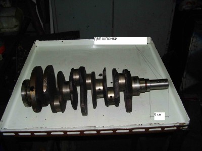

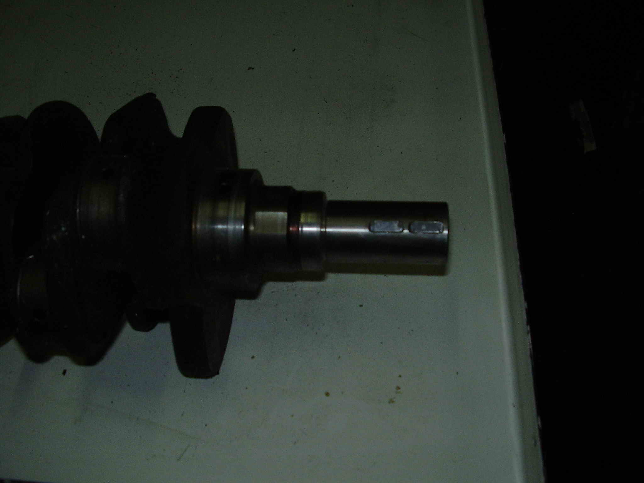

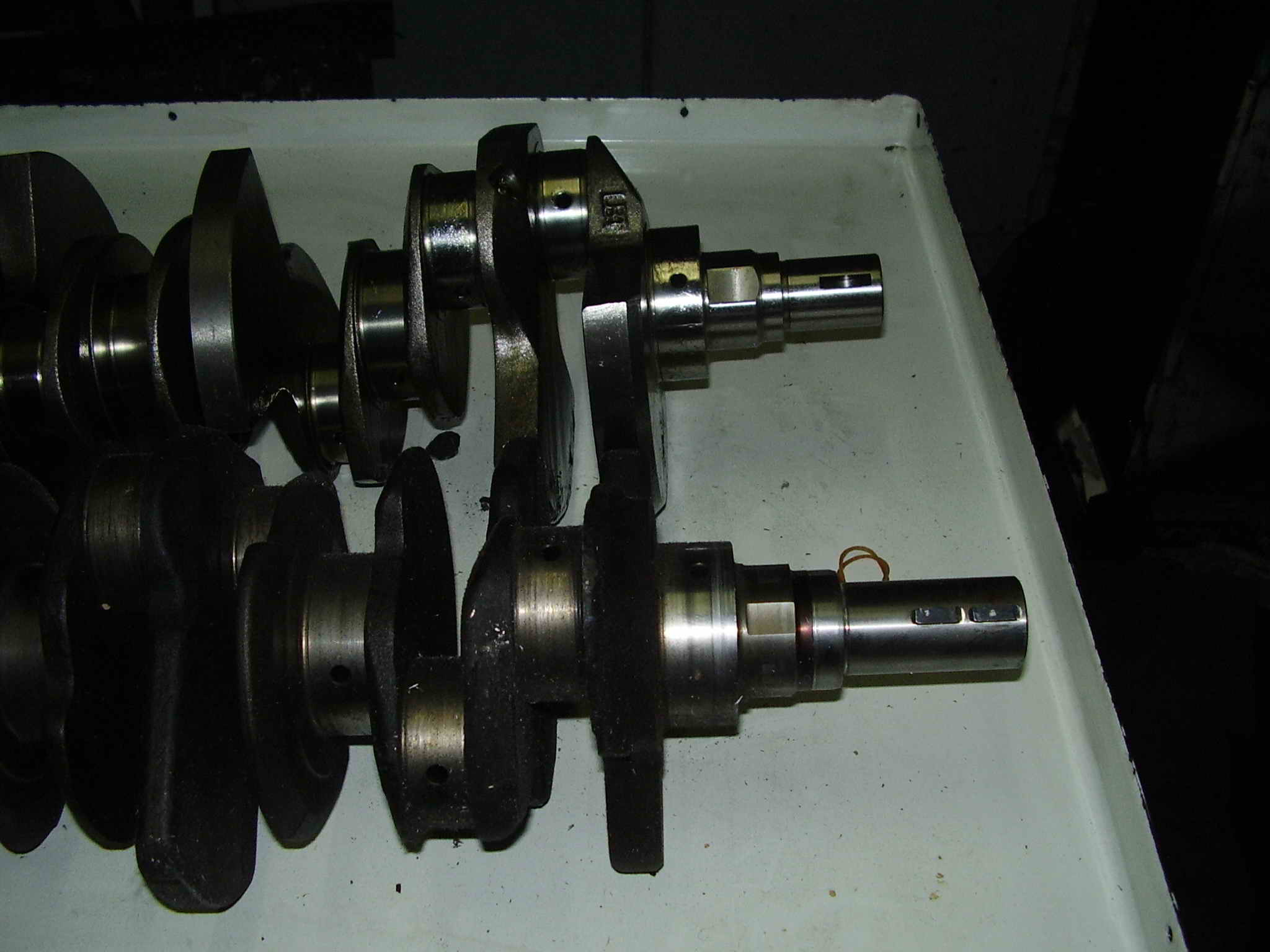

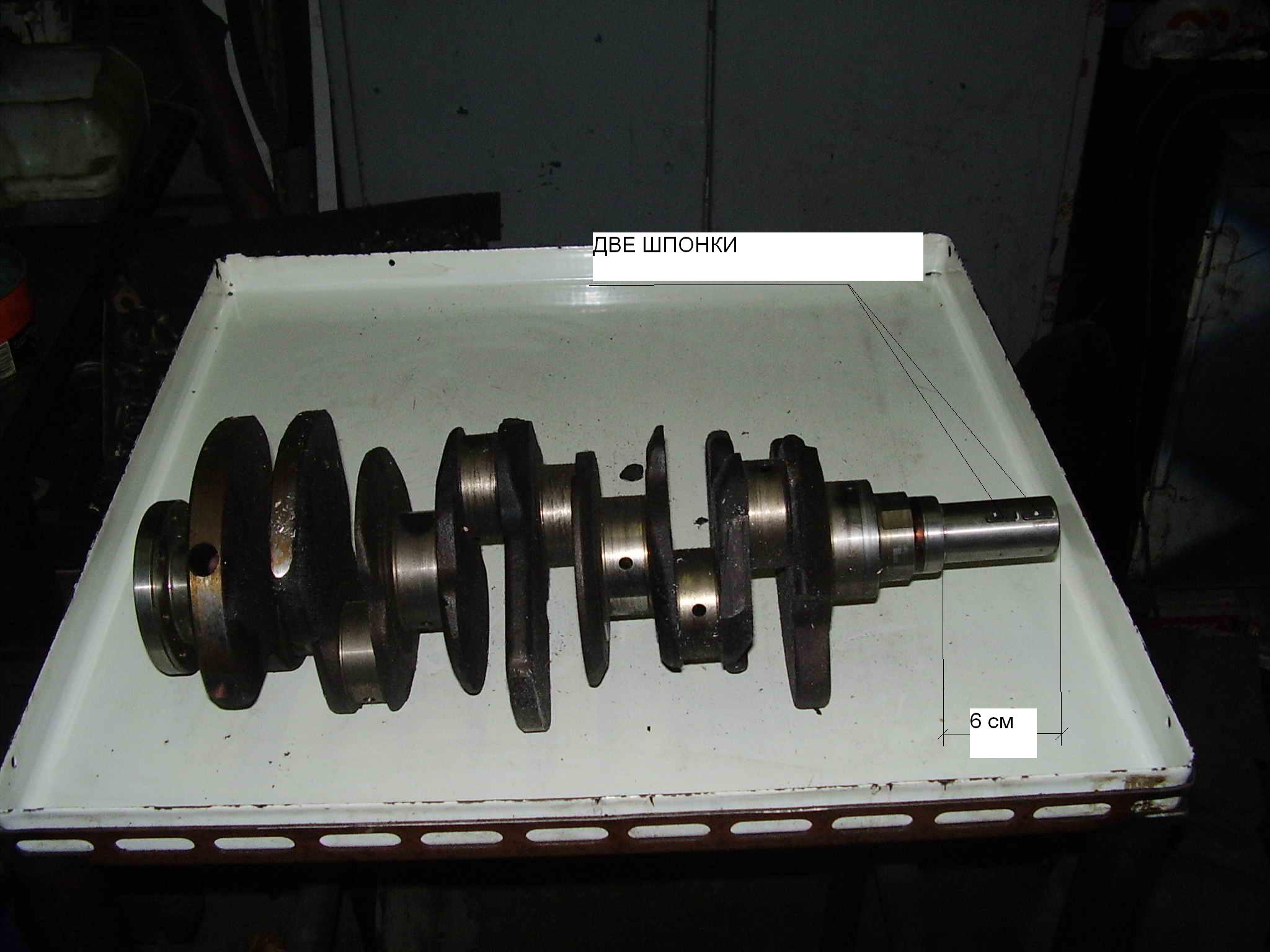

Парни! Не могу определить , что за коленвал стоял у меня на 6G74 (не ДЖИДай) (МОНТЕРО III 2000г.в)
По Экзисту требуется номер md 305941, но md 305941 имеет ОДНУ шпонку и более короткий хвостовик (4 см), а на старом коленвалу ДВА шпоночных паза и хвостовик длиной 6 см. При этом общая длина коленвалов одинаковая.
В чем тут дело для меня уже с февраля месяца загадка.
Ребята , прошу помочь опознать коленвал!!! (Может это коленвал от такого же движка , но GDI !!!???

Вот так выглядит мой старый коленвал

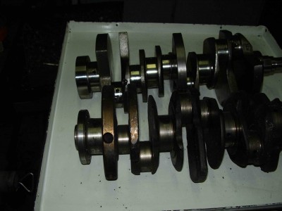

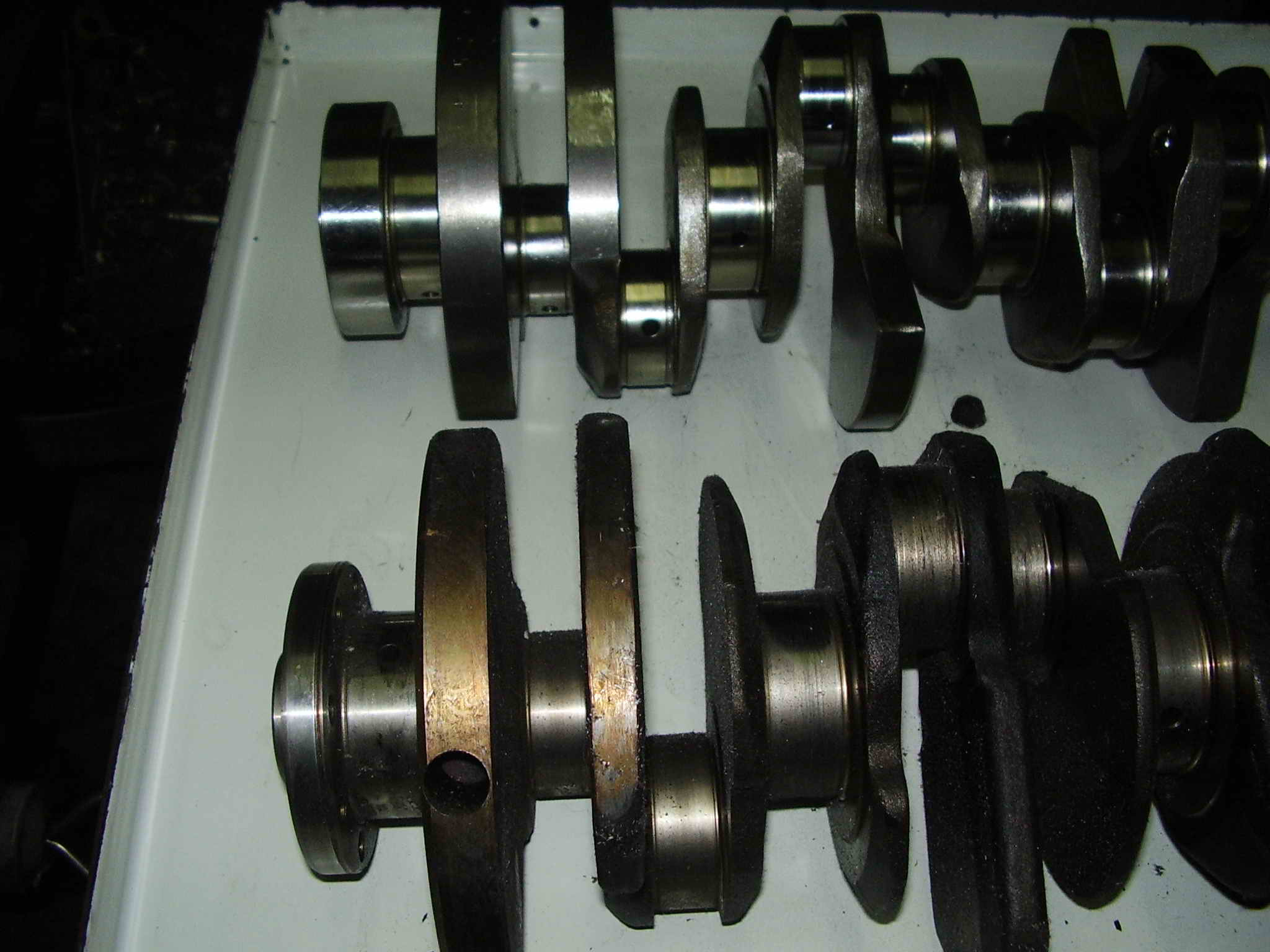

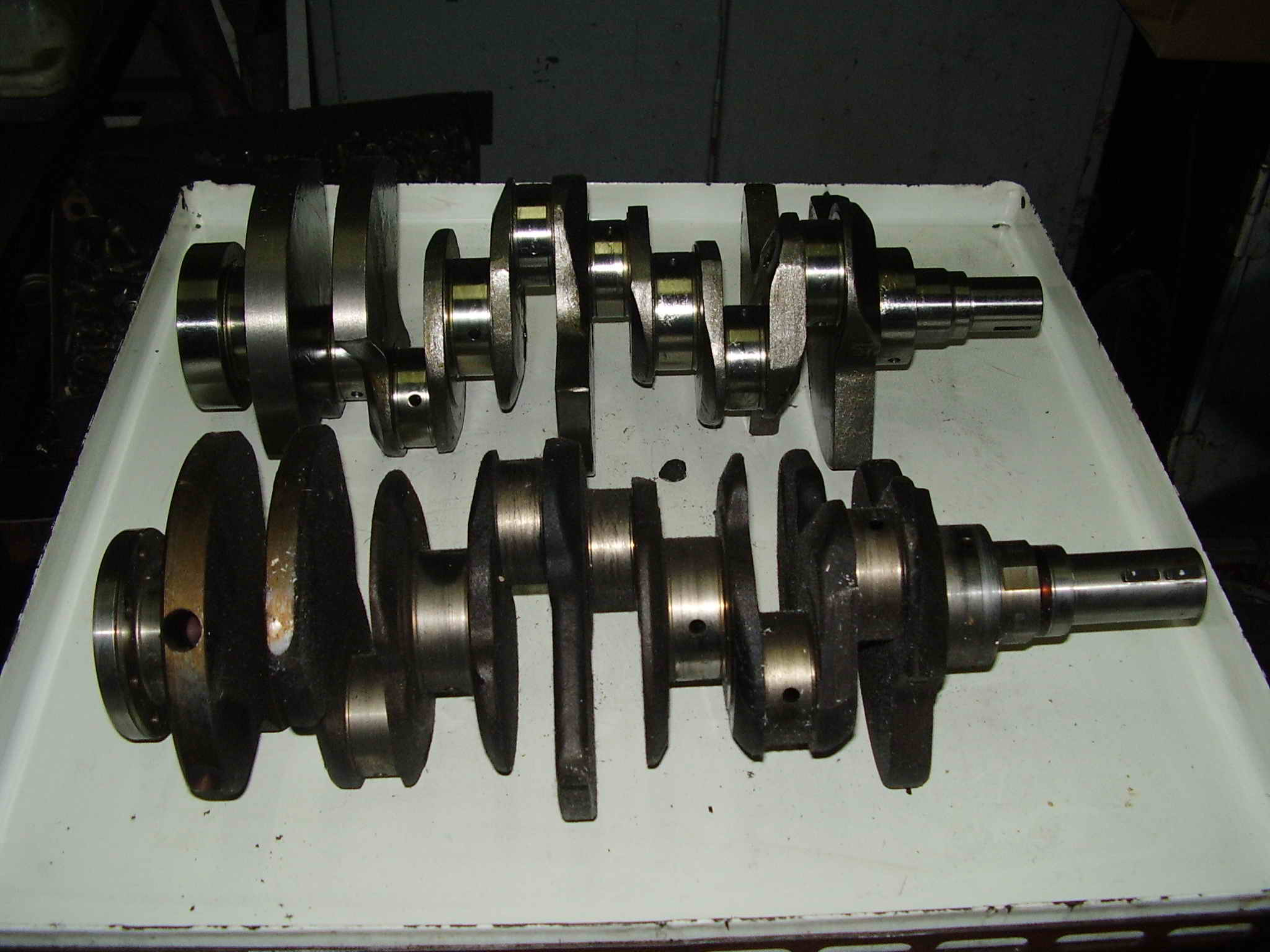

А это НОВЫЙ КОЛЕНВАЛ 6G74 - вверху
и еще раз мой старый - внизу.

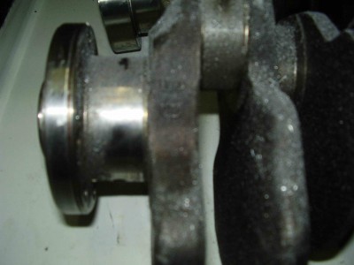

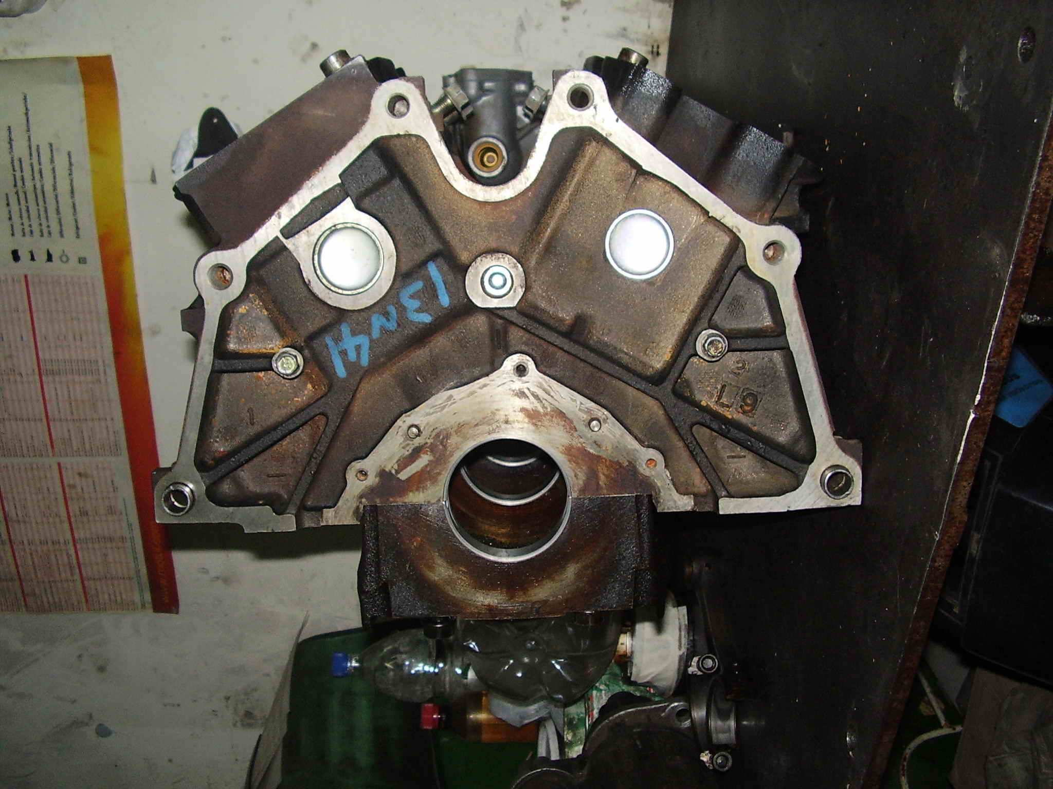

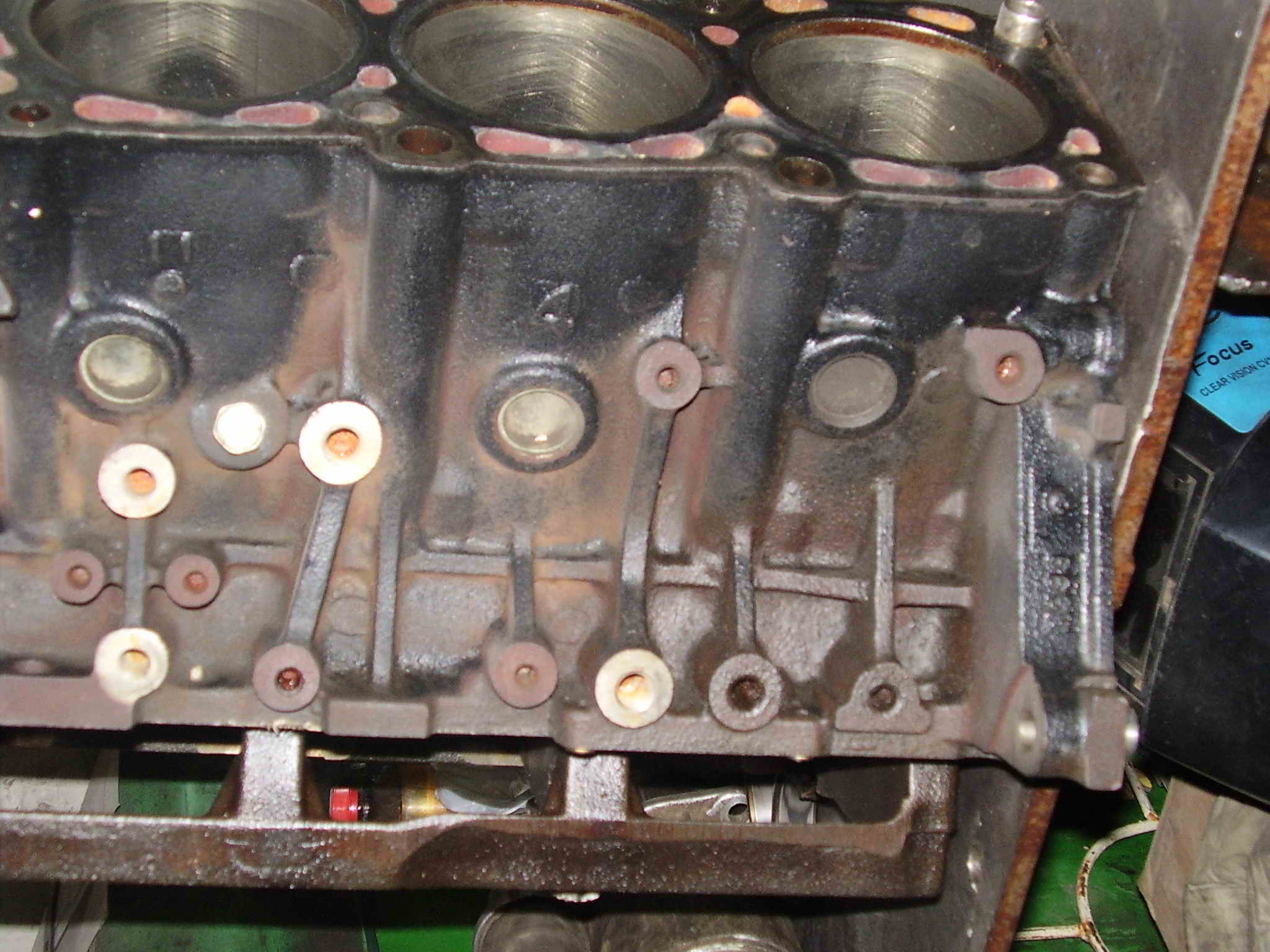

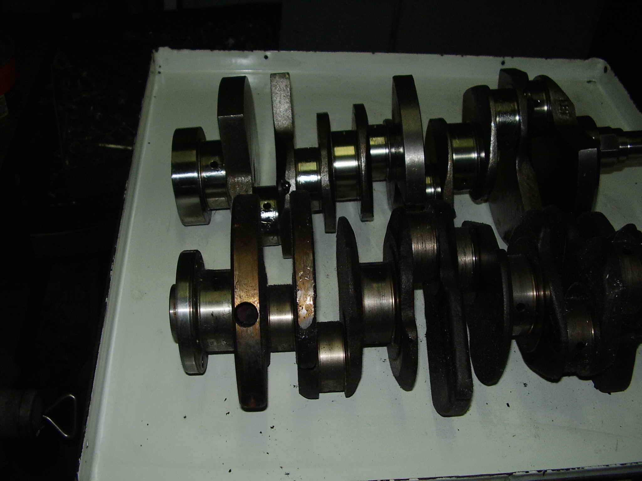

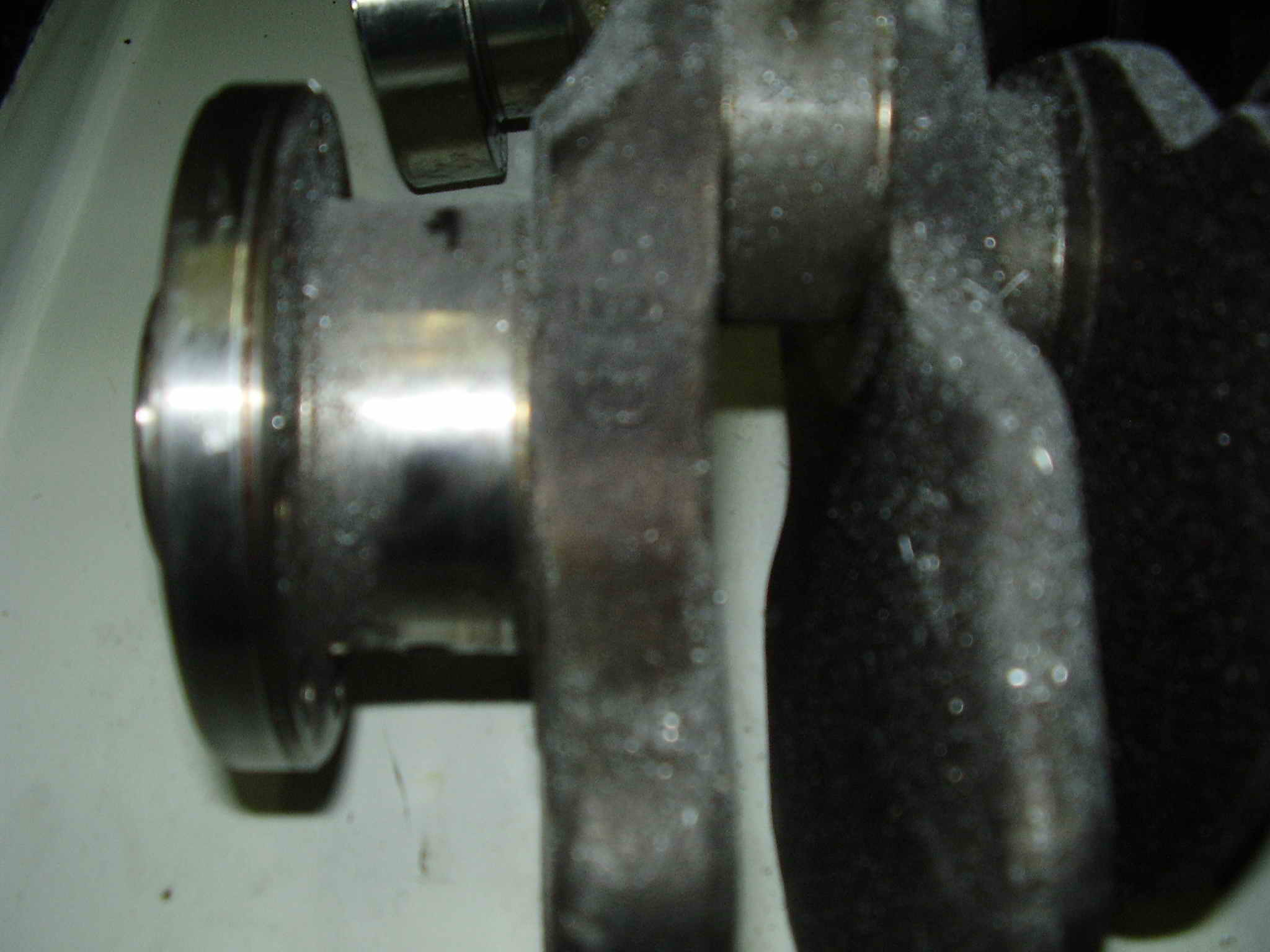

И еще несколько фото

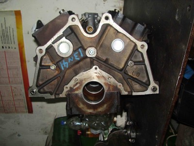

И это блок (якобы 6G74) в котором стоял неизвестный коленвал
А это блок (якобы 6G74) в котором стоял неизвестный коленвал

Так оно и есть. Посмотрел мануал на GDI одна шпонка. Но у меня на 3.0 тоже одна, и хвостовик трёх сантиметровый. А задние места крепления маховика тоже разные удлинённый - МКПП, короткий - АКПП
