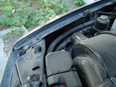

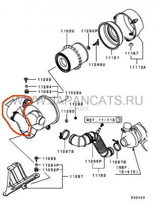

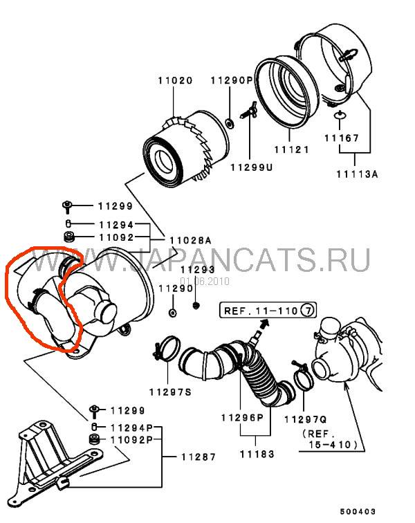

После уствновки на дизельный авто предпускового обогревателя была демонтирована следующая деталь...
3.2 DI-D, Ultimate
Re: Вопрос а владельцам Вебасто.
Теперь соединение корпуса воздушного фильтра и дырки в крыле отсутствует...
В магазине запчастей от ГАЗа был куплен гофрированный патрубок от инжекторной Волги... Но около отверстия в крыле теперь проходят два не прохладных шланга от вебасто... как бы не прожгло волговский патрубок....
Может я не в том направлении думаю... Подскажите пожалуйста у кого стоит вебасто, кто и как данный вопрос решил... а лучше одно толковое фото...

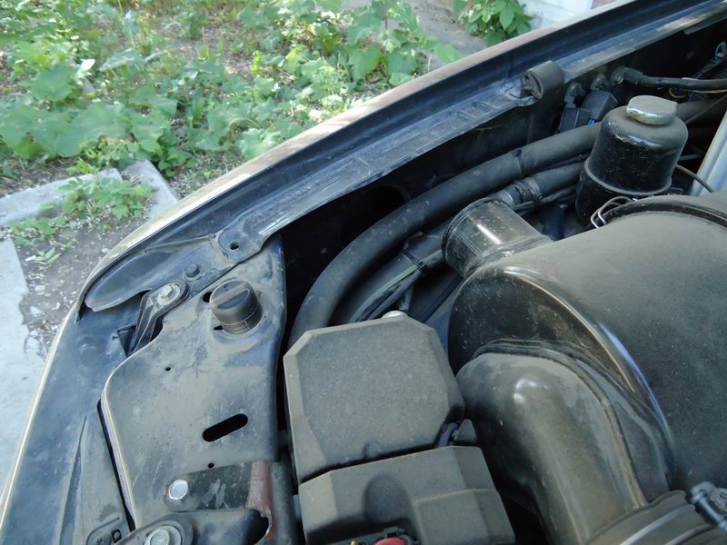

А мы и так его и эдак пристраивали и другого места не нашли, а замена правой лампы головного света, теперь еще та история...
Но на форуме встречал у кого-то такую же установку. Прошу откликнутся. Как решили данную проблему? Отверстия не соосны и в разных плоскостях!!! Одну канализационную трубу, после издевательств над ней со строительным феном, уже выбросил...

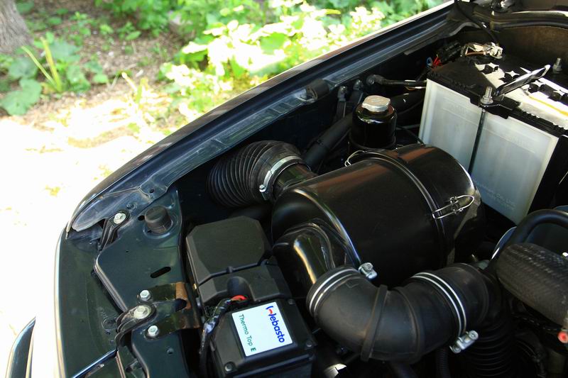

У меня Вебаста тут же стоит, установка ЕМГ-центра, известная в свое время контора на авто.ру.
Собственно других мест для установки Вебасты всего два - это также в правом переднем углу. но внизу за бампером.
И второе - там где у дизиля второй аккум стоит, т.е. вместо него, что не есть гуд,
но у бенза там должно быть просто свободное место.
У меня, толи немного ниже стоит, толи модель другая, но такой проблемы нет.
Конечно несколько тесновато, приходится повозиться с патрубком, когда его нужно снять, чтобы к примеру до ламп фары добраться, но в принципе терпимо
Сфотографировать смогу только в пятницу

Так если стоит ниже или другая модель заводской патрубок сохранили? Тот котовый на первом фото обведен?

Да все сохранено как было, сегодня вечером доберусь до своего МПС и сфотографирую...

Действительно патрубок от инжекторной волги встает как радной. Правда на вход воздушного фильтра поставил кольцо, отпиленное от родного патрубка.
