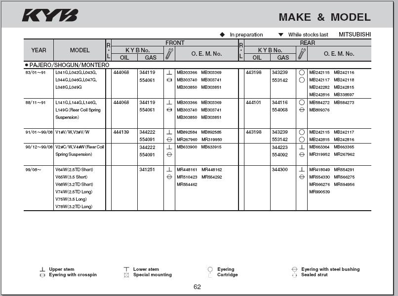

Вот вырезка из каталога KYB:
Из него видно, что после рестайлинга ничего по амортикам не изменилось.
