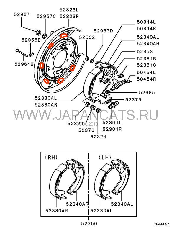

суть проблемы в следующем.
При пробеге в 58 т.к. на задней оси появился клацающий, звонкий, металлический звук.
Данный звук есть только сзади и только при переезде препядствия, когда подвеска работает на отбой.
Вскрытие показало, что в задних тормозах все отлично.
Мастера с сервиса сказали, что подобная проблема есть еще на TLC 100. Эта проблема с колодками ручника. Действительно, если маленькие барабанные колодки на месте качать из стороны в сторону, то появляется очень похожий звук.
После полной разборки задних тормозов на 6 отштамповок приклеили резиновые прокладки, со слов мастеров на крузаках хватает на год.
Но звук остался!!!
При проезде неровностей, особенно около пешеходов, аж стыдно, как ведро с болтами...
На фото обвел те места куда клеили резинки.
Может кто сталкивался с такой проблемой? подскажите пожалуйста, что делать, ведь 58 т.к. я както без этого звука ездил...

Поездил по неровностям с поджатым ручником, и звук остался. Скорее всего колодки ручника непричем. Обидно! Сколько было секса с наклеиванием резинок - не передать!!!

Re: Нужна подсказка по задним тормозам.
Это означает, что проблема не в тормозах, диагноз поставлен был не правильно, раз стучит на отбой, то проверять надо в первую очередь аммор, точнее места его крепления.Ronin777 писал(а):И с прижатой педалью звук остается...
Сегодня ездил с грузом, 150-200 кг.
Звук присутствует...
Запаска, домкрат, задняя калитка греметь могут.
