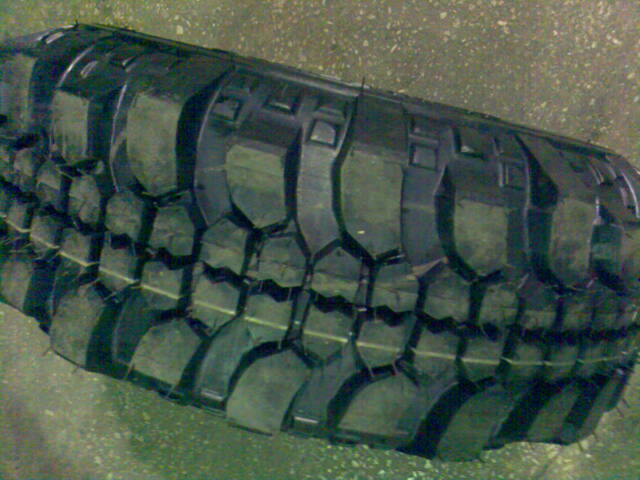

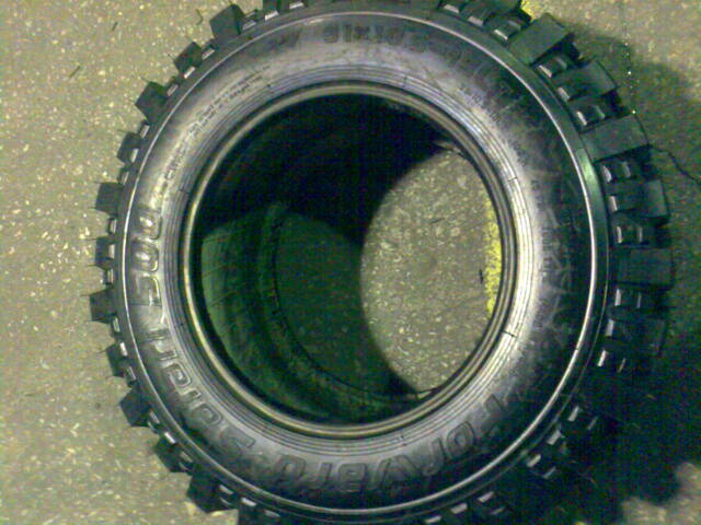

31*10.5-15 Forvard Safari 500 стоит-2 647 руб

Судя по высоте профиля - там и 30" нет.Arast писал(а):31*10.5-15 Forvard Safari 500 стоит-2 647 руб

реальная высота 755Жипер писал(а):Судя по высоте профиля - там и 30" нет.Arast писал(а):31*10.5-15 Forvard Safari 500 стоит-2 647 руб
не только в размере счастье...

Так и есть - 29.7"golf писал(а):реальная высота 755...
А в чем?golf писал(а):не только в размере счастье...
В копеечной цене за мелкую говенную резину?
Лучше уж уазовскую пятаковку взять.

Оживлю тему.
Совсем даже не говенная. Купил где-то в мае 2011 по 4020р за колесо. Гребет на свои 30'(как на уазбуке пишут не мерял сам, хотя пишут как накачаеешь, я обычно двушку качаю), мама не горюй. Проезжал по не до конца растаевшему болоту - грязи много но в целом не совсем еще болото. Так вот, гребет зверско, даже на мостах сидишь но едет, пока совсем по раму не рюхнешься. Болотные кочки даже срезал мостом )) Своих денег, точно стоит. Считаю вариантом выбора для выездов в говна для людей не хотящих заморачиваться с лифтом. Из недостатков - по асфальту на ней ездить совсем не комфортно, гудит и вибрирует как ТУ-154 на взлетном, хотя 100-110 ехать можно, самое не комфортное 20-30, и еще в начале движения она как квадратная, километра полтора как на хрен поймешь чем едешь. Износ по асфальту вроде не сказать что заметен за 6000 км, даже пиздюлинки на передних по бокам остались )). Так же появились боковые трещины на внешнем слое резины на 3-х колесах, не существенные - корд тройной и даже первый слой корда не видно, грешу на езду по асфальту с большими скоростями и ловлю ям, на уазбуке тоже пишут но не заморачиваются вроде. Сейчас одеваю их по праздникам, как и положенно мудовой резине. Расход по трассе на одном и том же участке в 217 км(от полного бака до бака) на 6G72 12 кл вырос с 12,2 до ~17 л (правда погрешность в 6-7% по gps на этой резине в отличии от 265/70/15), даже из гаража где на шоссейке выкатываюсь метров на 15 под уклон, на Forward стоит как вкопанный, толкнешь, продедешь пару метров и стоишь ))
Еще недавно лазил в лесу, через бревня на пониженной гребет адско (сравниваю с шоссекой и как-то ездил далеко на Yoko M/T на патриоте), на боковинах от сучков вроде нет следов.

Видел как едет эта резина, был приятно удивлен.Pascal писал(а):Оживлю тему.
Уаз на этой резине едет там где на 33ханкуке МТ другие сидят.
