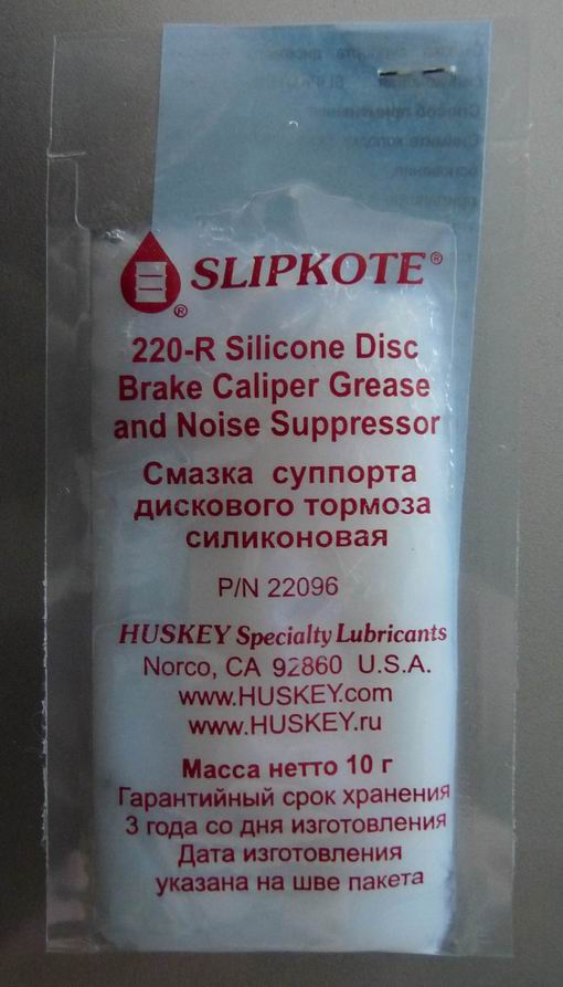

Поспрашивайте в магазах смазку HUSKEY,
специальную для суппортов, вот ее фотка:

а для крестовин смазка пойдет?там нагрузки не хилые..
ремкомплект со смазкой по 175 руб на сторону,вчера был в магазине ,меня упорно пролечивали что неоригинал идет без пыльников напраляющих..кому верить?
