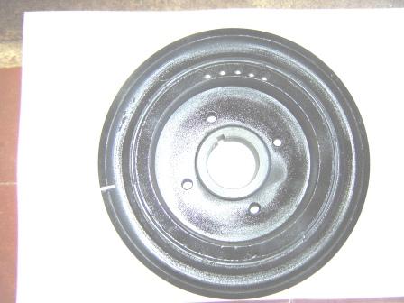

У кого есть возможность сфотографировать шкив КВ для 4д56 ?
С гарантией что новый непровернутый.
Фото выложим в фак, думаю многим пригодится.
Фото нужно сверху в плоскости, чтобы хорошо было видно паз под шпонку и метку.
Для таких как я, с подозрением на провернутый шкив, чтобы восстановить исходный вариант (хотя бы временно) для выставления УОВ.
У нас, к сожалению, в магазинах вот так запросто такие вещи не лежат :(
Перенес фото в фотогарелею на сайте Pajero4x4
Изображение Изображение

У меня есть новый шкив но с двумя ручьями , если кто подтвердит , что у него метка на том же месте ,что и у шкива с одним ручьём то буду делать фото и мерить точно угол относительно шпоночного паза.
метка слева

Сrankshaft - отличные фото!!!
Да, похоже, что метка на том же месте!
Спасибо.
Завтра распечатаю в размер и бум кулибничать :)
угол мерять не надо :)
