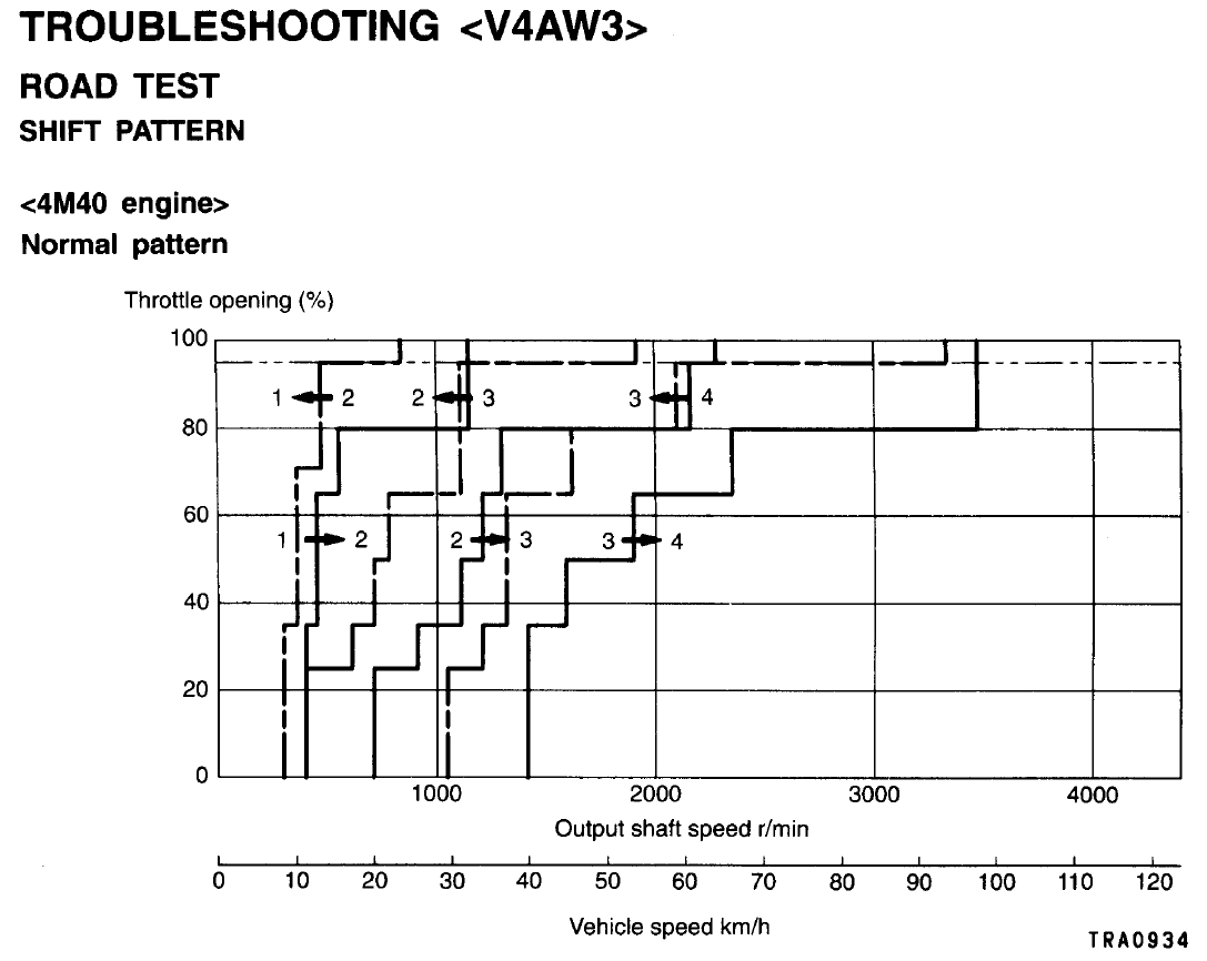

По диаграмме переключение 2-3 может происходить на 2400, а может на 700, все зависит от положения дроссельной заслонки, поэтому нельзя жестко привязывать передачи к оборотам, всё зависит от динамики.

Re: 4M40-моменты переключения передач
к сожалению плохо чувствую, что коробка переключает, очень плавно работает, хорошо ощущаю только прирост мощности при блокировке гидро-трансформатора где-то на 80 км/чdimas81 писал(а):Оринтируйся на половину хода педали, тогда и прикинешь на каких идёт переключение. Я тока вкурить не могу как такое может быть что передачи переключаются на 700-800 оборотах если хх больше 800!!!
хх меньше = 750+-100 оборотов и если начать медленно двигаться на чуть больше оборотов хх, то по диаграмме должно переключится с 1 на 2, хотя там ещё шкала скорости зачем-то стоит
Соломенный Леопардус Пахеро 2, 1996, V46WG, 4M40 MechInject, AutoTrans V4AW3

На этой диаграме какой-то бред изображен...elt писал(а):к сожалению плохо чувствую, что коробка переключает, очень плавно работает, хорошо ощущаю только прирост мощности при блокировке гидро-трансформатора где-то на 80 км/чdimas81 писал(а):Оринтируйся на половину хода педали, тогда и прикинешь на каких идёт переключение. Я тока вкурить не могу как такое может быть что передачи переключаются на 700-800 оборотах если хх больше 800!!!
Согласно ей переключение с первой на вторую при полностью нажатой педали газа должно произойти до 1000 оборотов... Это при том, что хх на 4м40 = 950+-50. Это как?
Pajero 1994, АКПП, 4m40, 2.8, 3 дв., LSD, люк

Дык я об этом и говорю - по этому и спросил, потому что в книге чушь получается_Stealth_ писал(а):На этой диаграме какой-то бред изображен...elt писал(а):к сожалению плохо чувствую, что коробка переключает, очень плавно работает, хорошо ощущаю только прирост мощности при блокировке гидро-трансформатора где-то на 80 км/чdimas81 писал(а):Оринтируйся на половину хода педали, тогда и прикинешь на каких идёт переключение. Я тока вкурить не могу как такое может быть что передачи переключаются на 700-800 оборотах если хх больше 800!!!

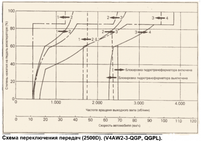

Короче, как говорил ранее, при нормальном разгоне переключения происходят в диапазоне 2000-2500.
А диаграма от рикши с педальным приводом...

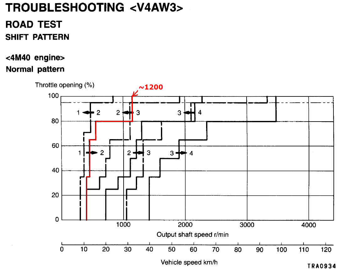

присмотритесь внимательней к линиям, переключение 1-2 произойдет при 1200 примерно_Stealth_ писал(а):На этой диаграме какой-то бред изображен...
и почему хх 950? у меня так и есть около 750, до 900 поднимается только когда кондер включается

Мы обсуждаем диаграму с пред. странице, для 2800D. Взгляните на нее...elt писал(а):присмотритесь внимательней к линиям, переключение 1-2 произойдет при 1200 примерно_Stealth_ писал(а):На этой диаграме какой-то бред изображен...
вот ещё картинка с родственной коробки с 2.5тд
С холостыми, извиняюсь, немного напутал. Хотя от мануала к мануалу не все хорошо...
именно на ней, там сплошная линия переключения с 1 на 2, при полностью открытой заслонке около 1200: сегодня ехал и пытался понять на какой передаче еду, но так и не понял, раньше был легковушечный автомат, там момент переключения четко виден по тахометру, немного падают обороты, а на паджере не понятно, надо диагностику подключать и смотреть какая там передача врублена_Stealth_ писал(а): Мы обсуждаем диаграму с пред. странице, для 2800D. Взгляните на нее...
на практике у меня стрелка тахометра стоит на двух третях отрезка до 1000 оборотов, то есть где-то 666 оборотов_Stealth_ писал(а): С холостыми, извиняюсь, немного напутал. Хотя от мануала к мануалу не все хорошо...
