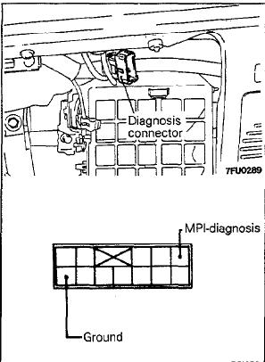

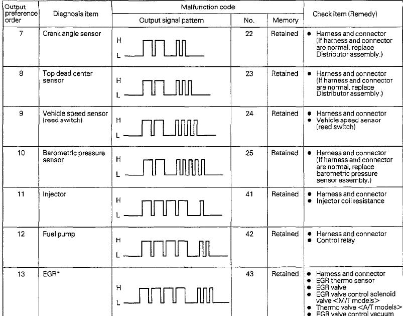

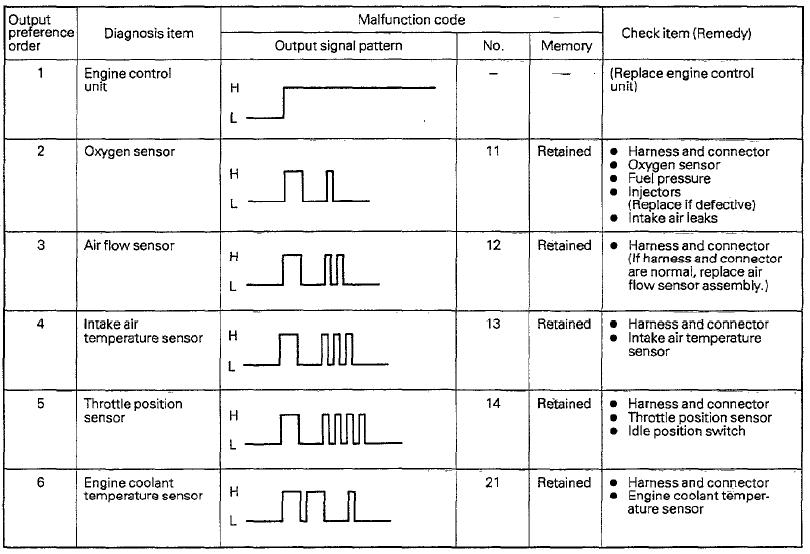

Здравствуйте все. Подскажите где у П1 диагностический разъем ,1989г, двигатель 3 литра и где можно узнать таблицу кодов неисправностей. Купил книжку там ничего нет и схемы эл. проводки не совпадают с моим авто.

Открываете бардачок, снимаете клипсы, на которых он висит, за бардачком ищете
видел ещё вариант: разъём закреплён на кожухе ЭБУ ( ищите ниже бардачка под торпедо).
диагностировать можно аналоговым вольтметром или светодиодом 12V. Подключаете как на рисунке, согласно полярности включаете зажигание, стрелка вольтметра (светодиод) начинает выдавать серию длинных и коротких импульсов, которые показывают номер ошибки (двузначное число: длинные импульсы - десяток, короткие - единицы, например ошибка 21 - два длинных импульса. потом один короткий, ошибки выдаются по возрастанию. Серия только из коротких импульсов - ошибок нет). Ошибки выдаются по кругу, т.е. если только одна ошибка 21 то будет два длинных импульса, один короткий потом опять два длинных, один короткий и т.д. если две ошибки (21, 22) - два длинных, один короткий, два длинных, два коротких потом заново два длинных, один короткий и т.д. после считывания ошибок выключаете зажигание.
Коды ошибок: Удачи!
Коды ошибок: Удачи!
