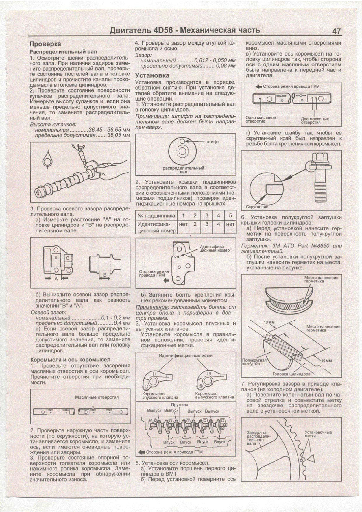

Смотри
Это проверь
Это проверь
здесь почитай и проверь.
вскрытие все покажет.
