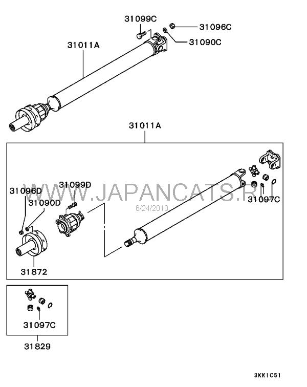

Всем день добрый! Подскажите П2 коротыш 96г Задний кардан имеет со стороны редуктора крестовину со стороны раздатки чтото типа ШРУСа. Найти в Москве немогу.Новый на заказ 35 000 ждать пол жизни.Но везде есть с двумя крестовинами...вопрос взаимозаменяемы ли они? может кто сталкивался? Спасибо

ты хоть картинку покажи, что шрусом то называешь.

Сними параметры шлицевой части (что входит в раздатку) со своего и проверь на том что предлагают, да и общую длинну кардана тоже померять стоит.

так в раздатку входит вилка кардана или я что путаю? у меня такая же картинка есть, сами все маемся с этими вилками-втулками.

Короче,если кому интересно..взял на удачу кардан с двумя крестовинами и моим размером(56см примерно) встал как родной,проехал 30км полет нормальный масло не течет..пока.Крестовины менять наверно проще чем этот ШРУсовый узел..

тори писал(а):так в раздатку входит вилка кардана или я что путаю? .
Из раздатки торчит "папа" со шлицами ,на кардане "мама".со шлицами внутри .вилки не заметил
