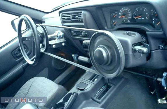

или еще вот так...

это не нужно, Николай сколько встьанет весь перечень запчастей, если брать у тебя???Neo23 писал(а):гемор полный, оно надо???

))) можно, но не нужноmamont56 писал(а):или еще вот так...
