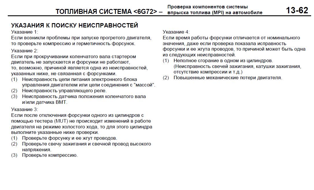

Сообщение Ден-ис »
вот из мануала

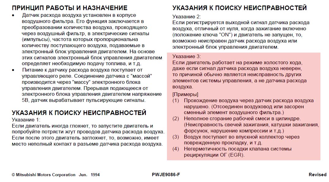

Alex_F
Сообщения: 766
Зарегистрирован: 12 янв 2009, 19:58
Откуда: Мытищи
Re: стреляет в глушак
Сообщение Alex_F »
koly 73 писал(а):а вообще мне тут сказали так может умирать датчик массового расхода воздуха
Это вряд ли, ДМРВ без разницы режимы работы двигателя.
koly 73
Сообщения: 225
Зарегистрирован: 06 ноя 2007, 13:00
Откуда: москва
Сообщение koly 73 »
как без разницы а подача воздуха температура воздуха
монтеро2 1995г. 6g72 акпп. 24 клап
Alex_F
Сообщения: 766
Откуда: Мытищи
Сообщение Alex_F »
koly 73 писал(а):как без разницы а подача воздуха температура воздуха
Датчик температуры воздуха только встроен в ДМРВ, но к нему не относится.
Ошибка в измерение подачи воздуха влияло бы как на холодный запуск, так и на горячий. Собственно датчик температуры воздуха не сильно влияет на изменение времени впрыска топлива, т.к. им корректируется масса воздуха измеренного ДМРВ.
Всё-таки я бы обратил пристальное внимание форсункам, свечам и высоковольтной электрике ну и давление топлива.
