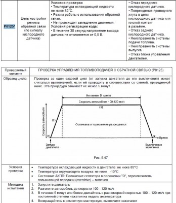

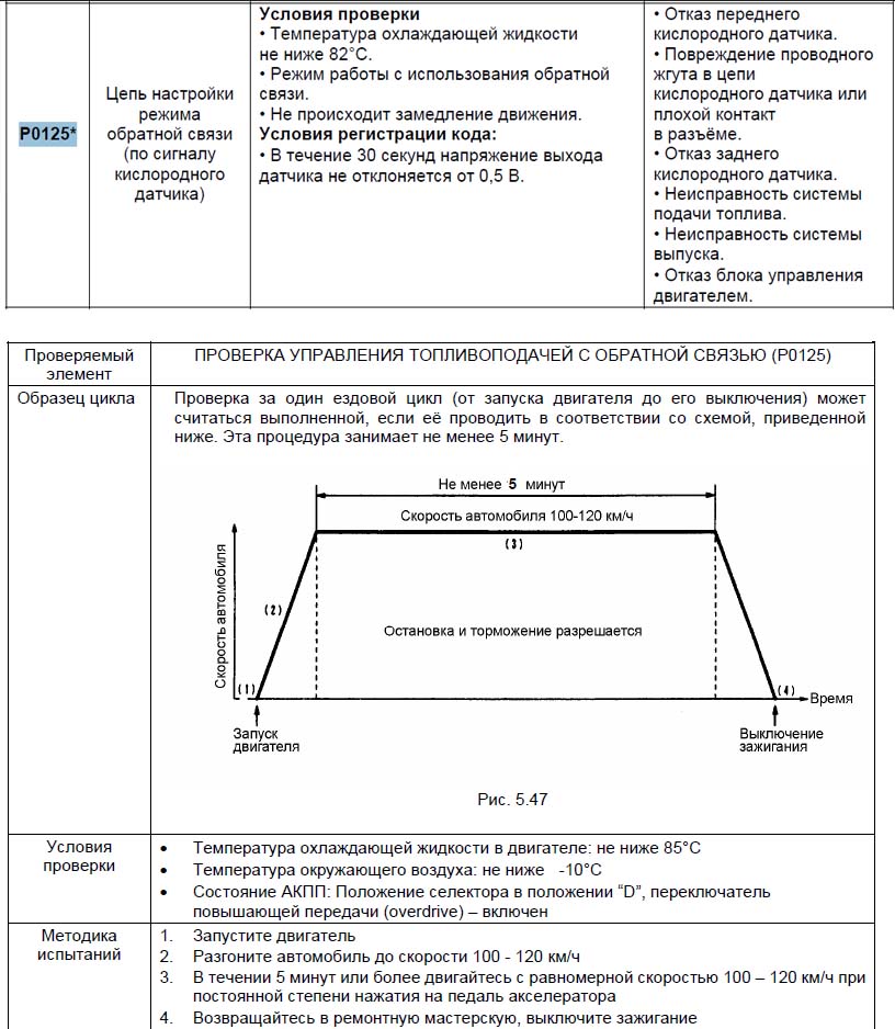

P0125(2) Excessive Time To Enter Closed Loop Fuel Control
DTC P0125: EXCESSIVE TIME TO ENTER CLOSED LOOP FUEL CONTROL

Вообще по P0125 - есть 2 варианта....

Вчера была оная фигня - разобрался прям на трассе (правда после 20 остановок).Начинать надо с передних лямбд,если уверенны в их работоспособности - след.фильтр топлива,если он чист - тогда прямая дорога к датчику давления топлива в системе.Найти просто по трубке от впускного коллектора и до правого топливопровода форсунок,маленькая штучка прикручена двумя болтами спереди.У меня трабл оказался с ней,зато перебрал всю систему. А перегрев - это в основном обедненная смесь (машина выше 4500 - 5000 раскручиваться не хочет).

Вчера приехал домой с горящим ЧЕКом, подключил ноутбук через K-line адаптер (ошибки Р0125 и Р0173) . Посмотрел напряжение на передних кислородных датчиках. Правый: напряжение плавало от 0,02 до 0,9В. На левом было 0,08В и не менялось. Сегодня решил посмотреть на наличие механических повреждений левого датчика и целостность проводки, обнаружил что датчик весь в масле. Промыл спреем для дроссельной заслонки. После высыхания снова подключил ноутбук. На выходе датчика появилось плавающее напряжение от 0,02 до 0,9 Вольта. Масло на датчик попадало из под прокладки клапанной крышки (сочится после последней замены масла). Возможно дело и не в масле а в самом датчике, ведь вчера проверял по возвращении из поездки, датчик был горячим, а сегодня на холодную, а по мере прогрева двигателя вряд ли он нагрелся до той же температуры. В общем завтра покатаюсь, о результатах проверки отпишусь. Зонд решил все-таки поменять на BOSH`евский универсальный....

Спасибо! Описываются 174 и 154 ошибки (потому и не нашел поиском). Если правильно понял - это ошибки для Montero, аналогичные 173 и 125 на Pajero... Зато теперь все ясно! Еще раз спасибо!
P.S. Кстати датчик у меня окончательно умер. Теперь ни при каких обстоятельствах не выдает никаких напряжений. Завтра буду менять.

Не совсем всё так. 153 и 154 это просто про разные датчики и 174 - является "наведённой" ошибкой, а вот 173 и 174 - это принципиально разные ошибки, хотя 173 может быть тоже "наведённой".
На всякий случай:
173 - утечка топлива из топливной системы блока №2
174 - БЦ №2 беднит (возможен подсос воздуха)
Но сперва менять датчик - однозначно.
