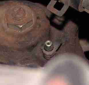

Вот эта штука на ГУРе зачем?
Похожа на тавотницу для шприцевания

Скорее она похожа на штуцер прокачки тормозов. Назначение аналогичное.

это и есть штуцер для прокачки ГУР-а при замене жидкости в оном.

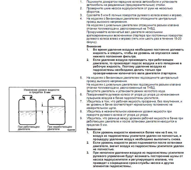

а это гур? похоже на рулевую колонку-----------------ответ-колонка
Вот тут про этот вентиль ничего нет,но написано крутить руль и крутить стартером

только надо фишку снять чтобы машина не завелась и поддомкратить передние колеса. у меня вроде такой нет

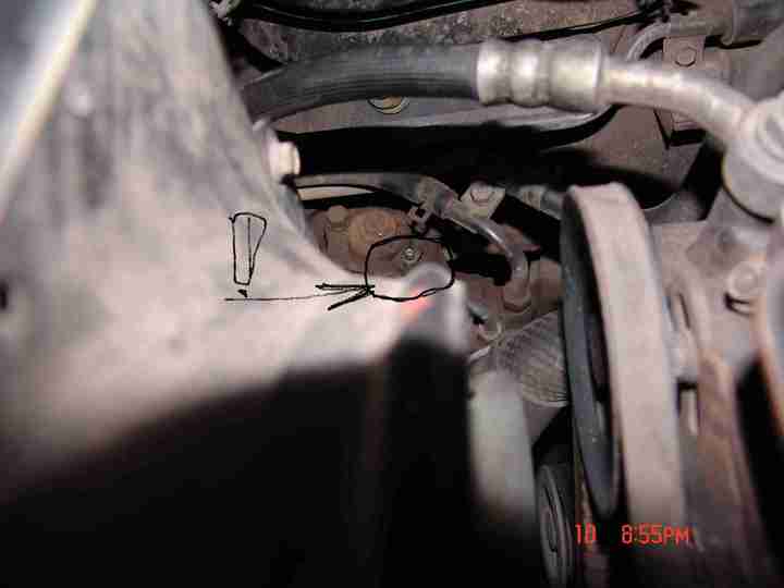

Гм.. вообще то рулевой колонкой называют то что находится между рулевым колесом и рулевым карданным валом, а "Эта штука на ГУРе" называется штуцером выпуска воздуха ГУР. На твоем первом фото, где штуцер крупным планом снят, видны еще и регулировочный винт и контргайка для регулировки люфта между валом ГУР и валом к которому ты крепишь рулевую сошку..Остальное что видно на фото №2, указал на нем же..vvsaraev1959 писал(а):а это гур? похоже на рулевую колонку-----------------ответ-колонка
Насчет прокачки: проблема подсоса воздуха решается просто подсоединением на штуцер шланчика и опусканием его второго конца в емкость с маслом (так же как и при прокачке тормозов).. Процесс прокачки ускоряется и геммороя меньше. я даже машину не задираю когда прокачиваю рулевое..вот как то всё вот так..
