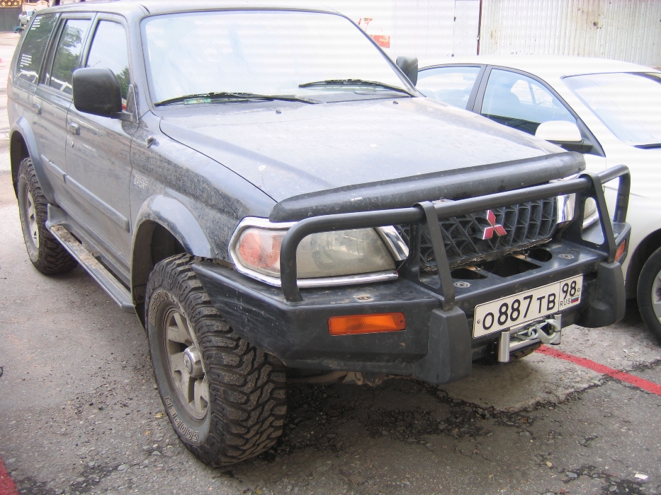

поставил настоящий спортовский бампер))
вопрос - куда ставить соленоиды от лебедки...
в бампере чудесное квадратное отверстие.. но они туда чуть туть не влезают... всмысле внутрь бампера)
ставить сверху не очень хочется)) под капот тоже не лучший вариант...
посоветуйте))
пока у меня один вариант взять болгарку))
дырку вот тут видно

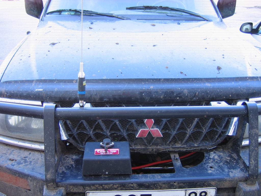

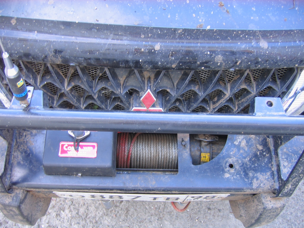

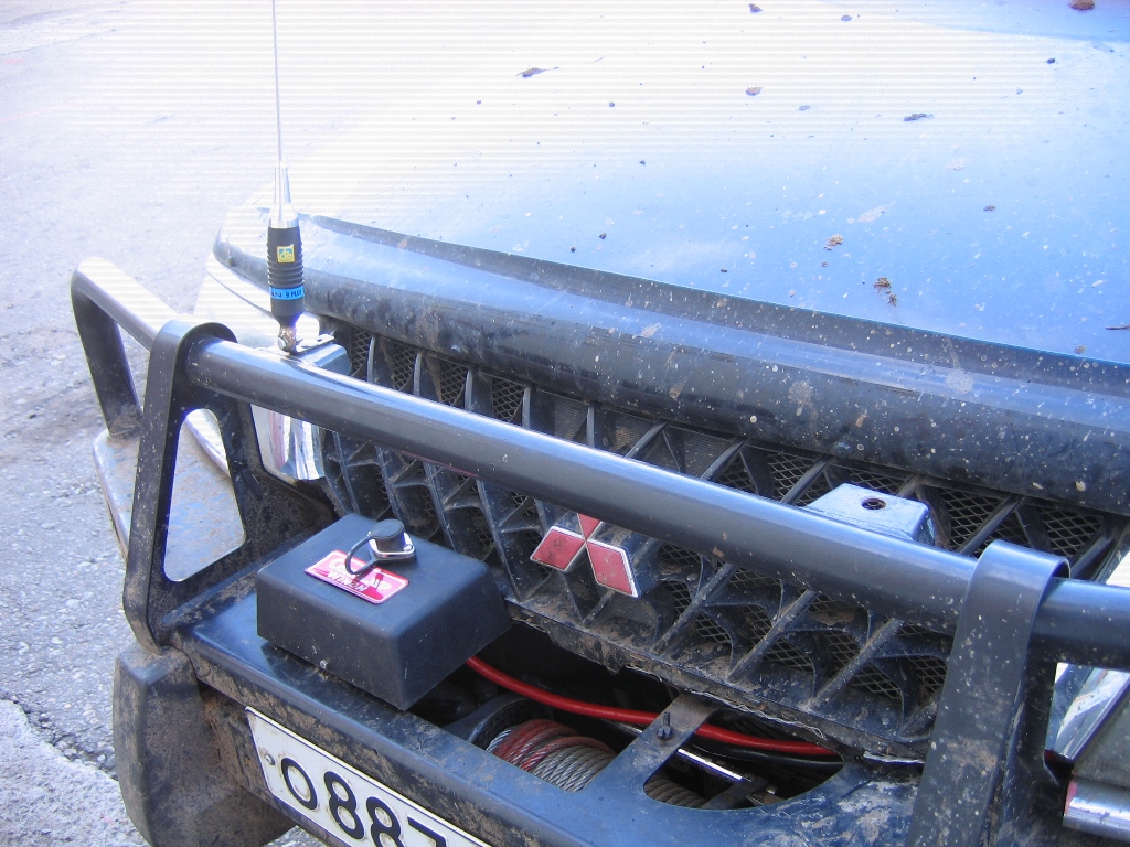

поставил вот так :)
сначала закрепил на трубе, но показалось не очень)

кто как решает вопрос намотки троса с лебедки??))
на бампер наматывать?))) я на свою голову антенку на него прикрутил)) снимать что ли?)) не хочется) очень она мне нравится)

С боков на клыках кенгурятника сверли отверстия(внизу у бампера) и вкрути туда штыри и чуть согни .Я поступил именно так ::-D: они будут торчать паралельно бамперу :m/:
