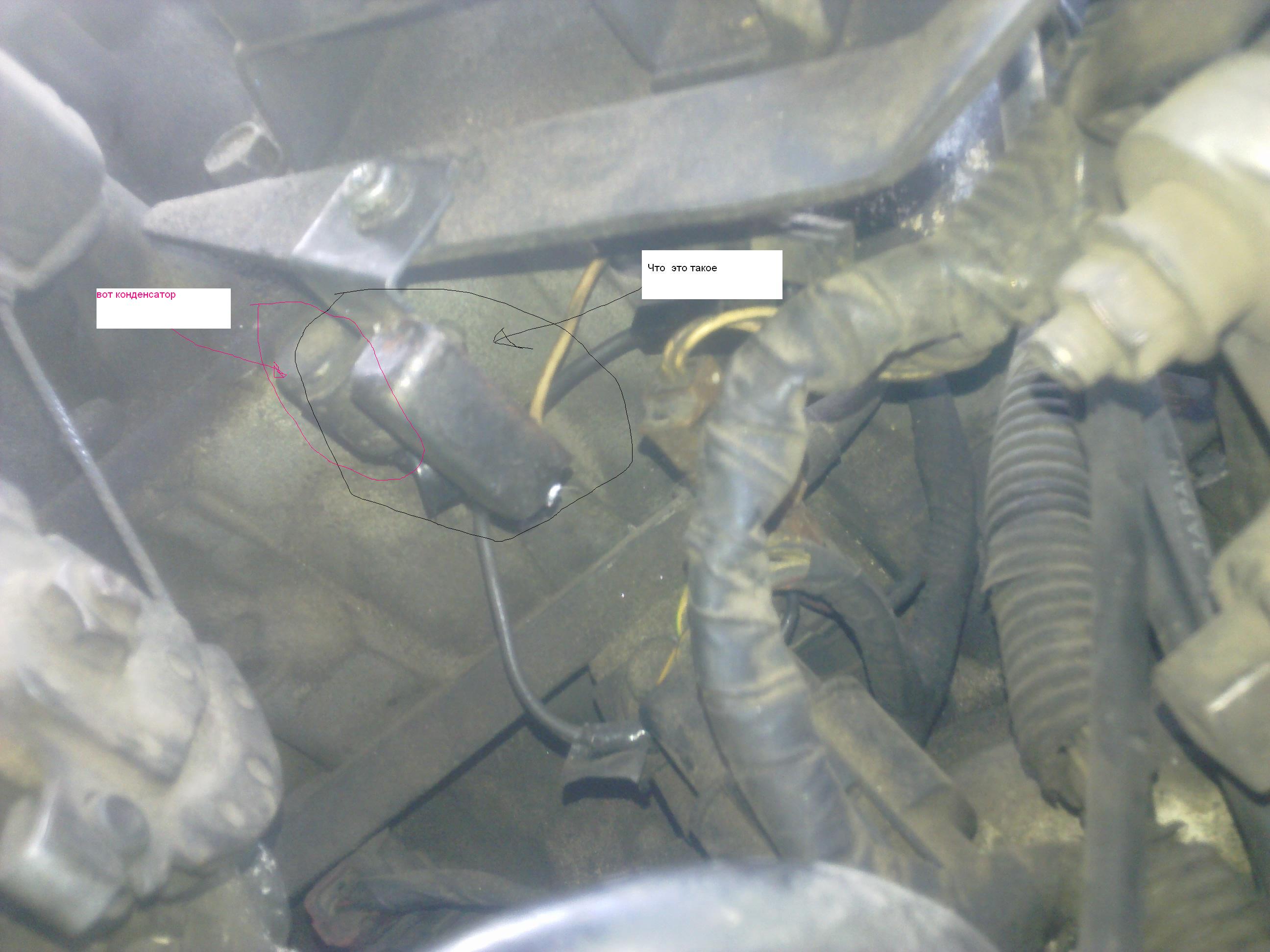

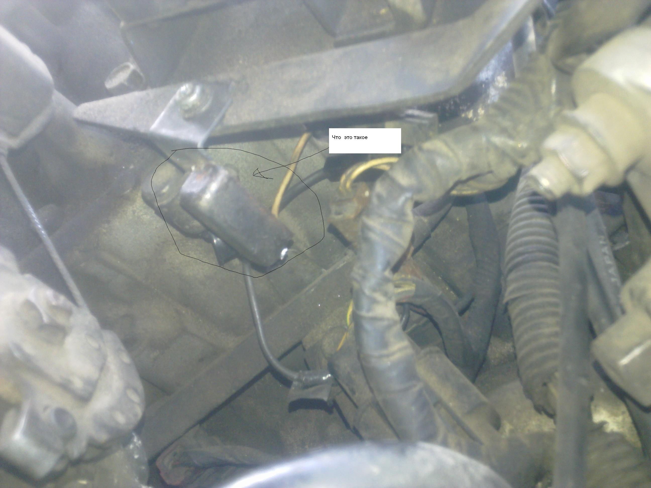

От неё отвалился проводок припаял но хотелось бы заменить деталь . На сервисе сказали, что не знают что это. ::'(: Помогите !!!!
Она как-то связана с тахометром, проводок отваливается и тахометр не показывает.

Конденсатор

не конденсатор рядом

Их там два. Этот служит для сглаживания импульса. Ткни тестером в обломок и посмотри.

А у меня друг препоял от души и не заморачивается :-)

micfish писал(а):хотелось бы заменить деталь
Какой смысл тратить деньги если можно починить без особых проблем? ;)
У меня проводок там отгнивал под корень, в итоге снял детальку, расковырял то чем она залита, аккуратно подпаялся к тому что там осталось и залил тугоплавким полиэтиленом для глюгана (если взять простой прозрачный - потечет, там горячо). Собственно 1,5 года уже держится, пережил несколько снятий и жив.
