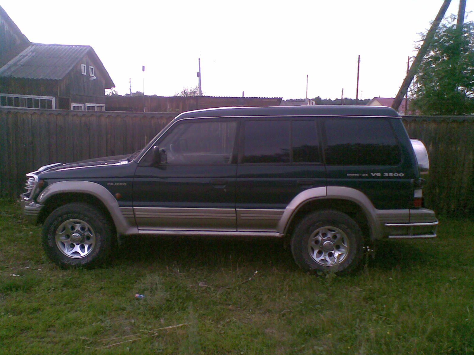

Доброго всем времени суток.
Хочу обратиться за советом по распространенной проблеме, а именно - пробивает задняя подвеска на длинном пыже W45. Поставил новые аммортизаторы, не помогло. Что характерно, задняя часть просевшей не выглядит. Имеет ли смысл ставить новые родные пружины или поставить от патрола, но без замены аммортов. Если кто то победил эту проблему, поделитесь советом. :*HELP*:
P.S. по экзисту выходит два варианта
1. MB 932860 - GREEN-1-вес, кг 4.88
2. МВ 932862 - L-BLUT-1- вес,кг 1.99
какие брать?
