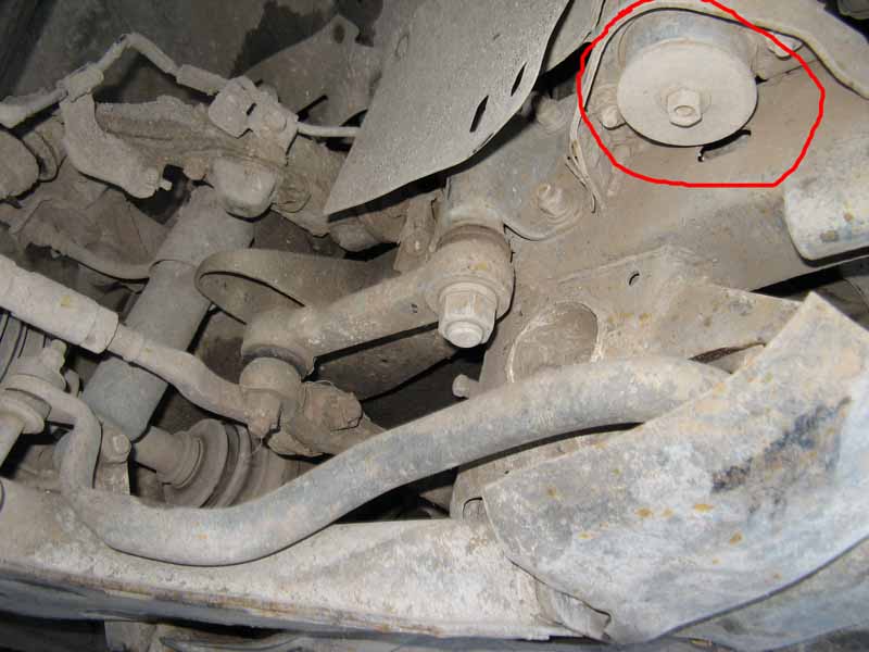

Всем привет!!! Кто нить подскажите что мне делать короче купил я паджеро 2 4D56 АКПП японец а он зараза весь как ведро с болтами такое ощущение что кузов не прикреплен к раме как будто он отдельно и при попадании в ямки кажется что кузов живет отдельной жизнью при этом ходовая вся новая.
Люди помогите советом как решить эту проблему если конечно это реально.

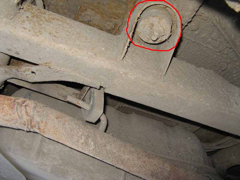

Кузов крепится к раме через резиновые опоры(подушки). Залезь под машину и определи их состояние, а также состояние их крепежа - возможно, что в местах крепления кузов прогнил.

Спасибо большое еще знать бы где они находятся сколько их и как выглядят:)) Если честно то я просто чайник в этом:((

Передний видно из под колеса, задний, надо встать на колени и заглянуть под бампер, средние видно из под машины. Всего их 8 шт. По четыре с каждой стороны

А может у кого нить есть фото их а то я даже представления не имею что искать то есть как они зараза выглядят

xpym писал(а):А может у кого нить есть фото их а то я даже представления не имею что искать то есть как они зараза выглядят
Опоры кузова что-ли? Не ошибешься.
