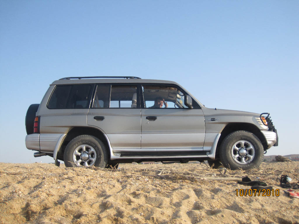

Здравствуйте дорогие форумчане.
Вот уже несколько дней читаю форум и ника не могу разобраться в чем же дело.
Недавно приобрел Pajero 2 1999 года. Мотор 3500 бензин. На расход топлива не жалуюсь.
Недавно ездил за город и на долгом подъеме загорелось A\T - перегрев ОЖ коробки передач.
Показал мастеру. Снял катализаторы, промыл радиатор изнутри и снаружи.
В гору пока не ездил, но при постоянных оборотах заметил что нагревается пол под правым пассажиром. Мастер сказал что нагревается глушитель. При езде аж салон греется ногам настолько тепло что потеть начинают. Коробка передач греется. Педали тоже.
В нете читаю все говорят что это нормально. Но как?
Посоветуйте что делать. Может кто встречался с подобной проблемой.
