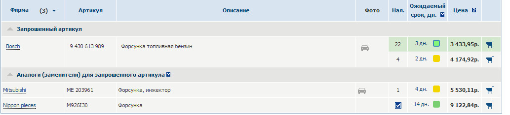

еще вопрос вдогонку по форсункам.... по каталожному номеру 9 430 613 989 бьются на Экзисте как "Бош форсунка топливная бензин"...
в связи с этим вопрос, подойдут они на 4М41 дизель или заказывать родные,но дороже по цене?
"где правда брат?"
"где правда брат?"

У бензинового и дизельного двигателя, естественно, форсунки разные. В Вашем случае, у форсунок П3, лучше сменить распылители. Если это действительно необходимо...

Там идет ошибка каталога в переводе ,заказывал по-этому артикулу форсунки , раньше они шли как восстановленные bosch , но пришли новые zexel именно под этим номером. Распылители по цене не сильно убежали ,по-этому смысла их менять не вижу
