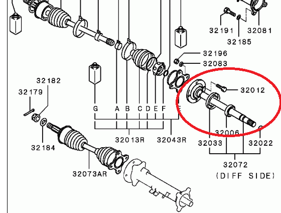

Шлицы полуоси в правом чулке посмотри. Выгнивают с завидным постоянством у тех кто глубоко в воду лазит а за машиной не смотрит

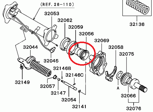

Да чулок моста. В нём единственная, правая полуось. К ней прикручен привод с гранатами. У меня тоже затрещало на старом пыже, нашёл там. Поменять пришлось и полуось и втулку с внутренними шлицами (она служит механизмом подключения моста)

http://www.japancats.ru/mitsubishi/Part ... d=8B000008
что именно вы меняли и про какие шлицы идет речь?
