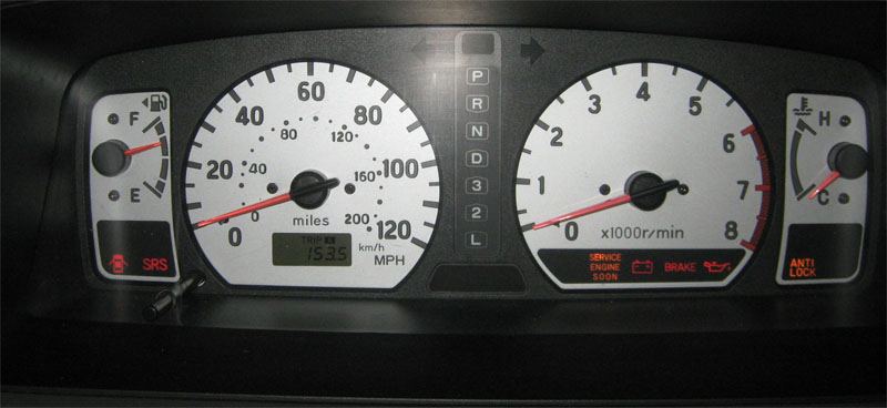

Re: При включении блокировки дифа Мигает лампочка hold
Выкладываю фото своей приборки, с лампочками.
Слева над машинкой с открытыми дверьми мигает лампочка ремней безопасности, на фото не получилось.
Montero Sport awd
Приборка от машинки с американского рынка....adware писал(а):Выкладываю фото своей приборки, с лампочками.
Может лучше опубликовать год выпуска а лучше вин код? а то может или раздатку другую поставили, или
приборку, али вообще - просто наклейку....
Montero Sport 2003 3.0 АКПП AWD RD-lock
