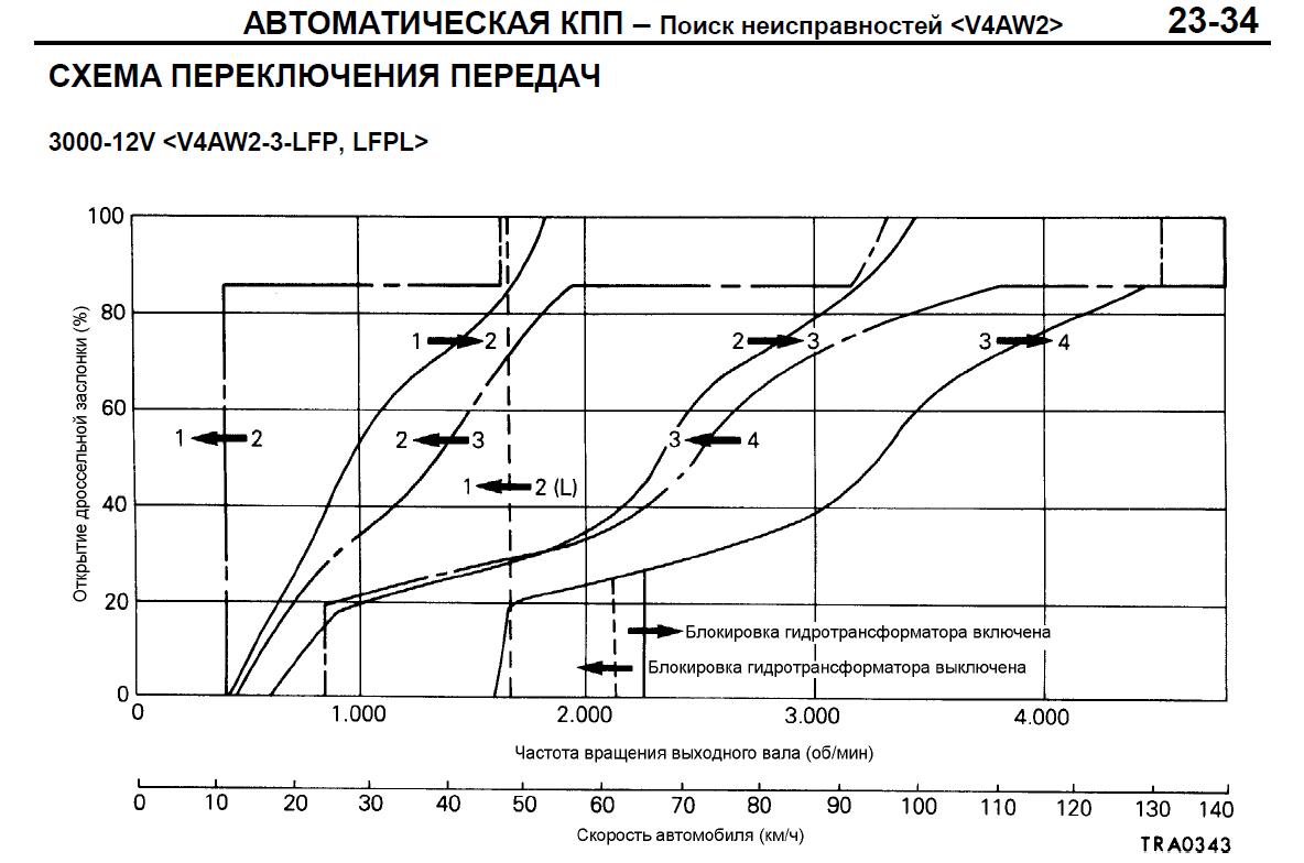

Re: Не включается 4 передача
по таблице вроде даdoctor268 писал(а):Включается только после 3500.обр....это нормально....
Нихрена оно не нормально. Спалите нафик коробку и будет веселуха. Все пуреключения должны быть в пределах 1800-2200 об при открытии дросселя ок 30%.
Масло в акпп не палёное? Цвет красный или нет? Регулировка троса кикдауна в норме?
Уровень проверяется в нейтрали на заведёной авто (но предварительно пройти по всем режимам с задержкой по 2 секунды). Должно быть МЕЖДУ метками COLD (мин и макс) на холодную или МЕЖДУ метками HOT (мин и макс) на горячую. Если уровень не норме - то доливать (осторожно, по 50-100 гр) или же откачивать через трубку щупа.
ПРоверяется 4я легко. Отключите ОД, разгонитесь до 60-70 кмч и включите ОД. Если переключения нет (нет падения оборотов) - то вам выпал шанс ремонтировать акпп.
