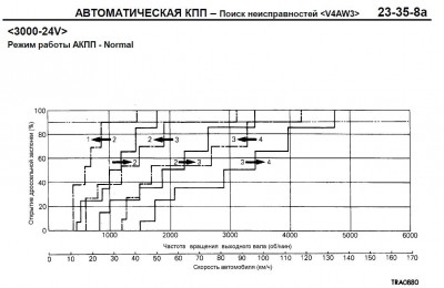

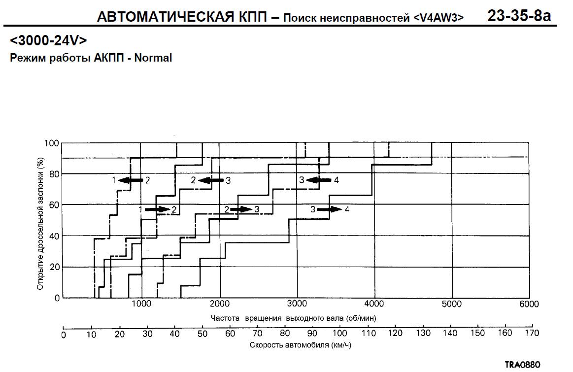

Если по мануалу смотреть , то вроде на 60 при режиме normal переключ со 2 на 3-ю ? в режиме POWER получше едет но дерганья все равно есть.
Но ведь при движении в горку должна наоборот на пониженную переключаться ? Вообщем ничего не понимаю ...
