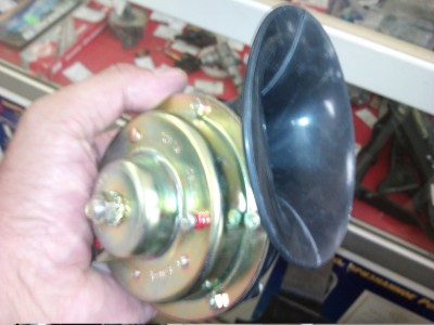

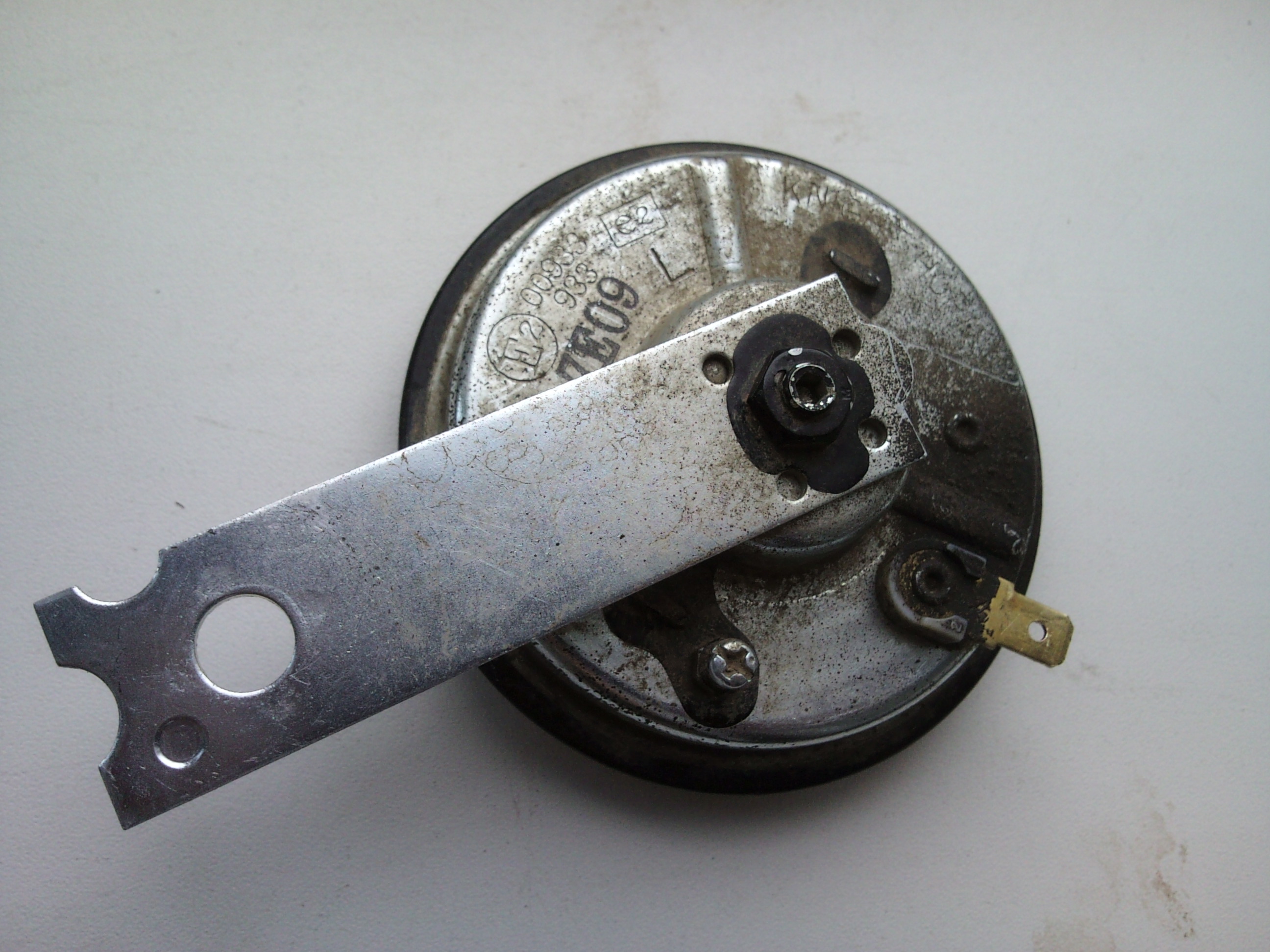

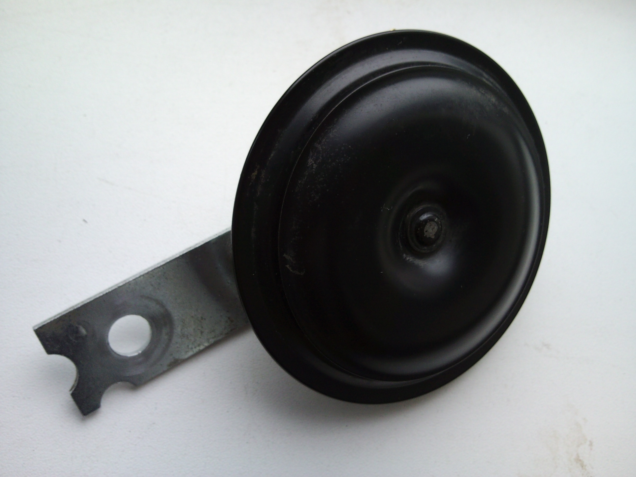

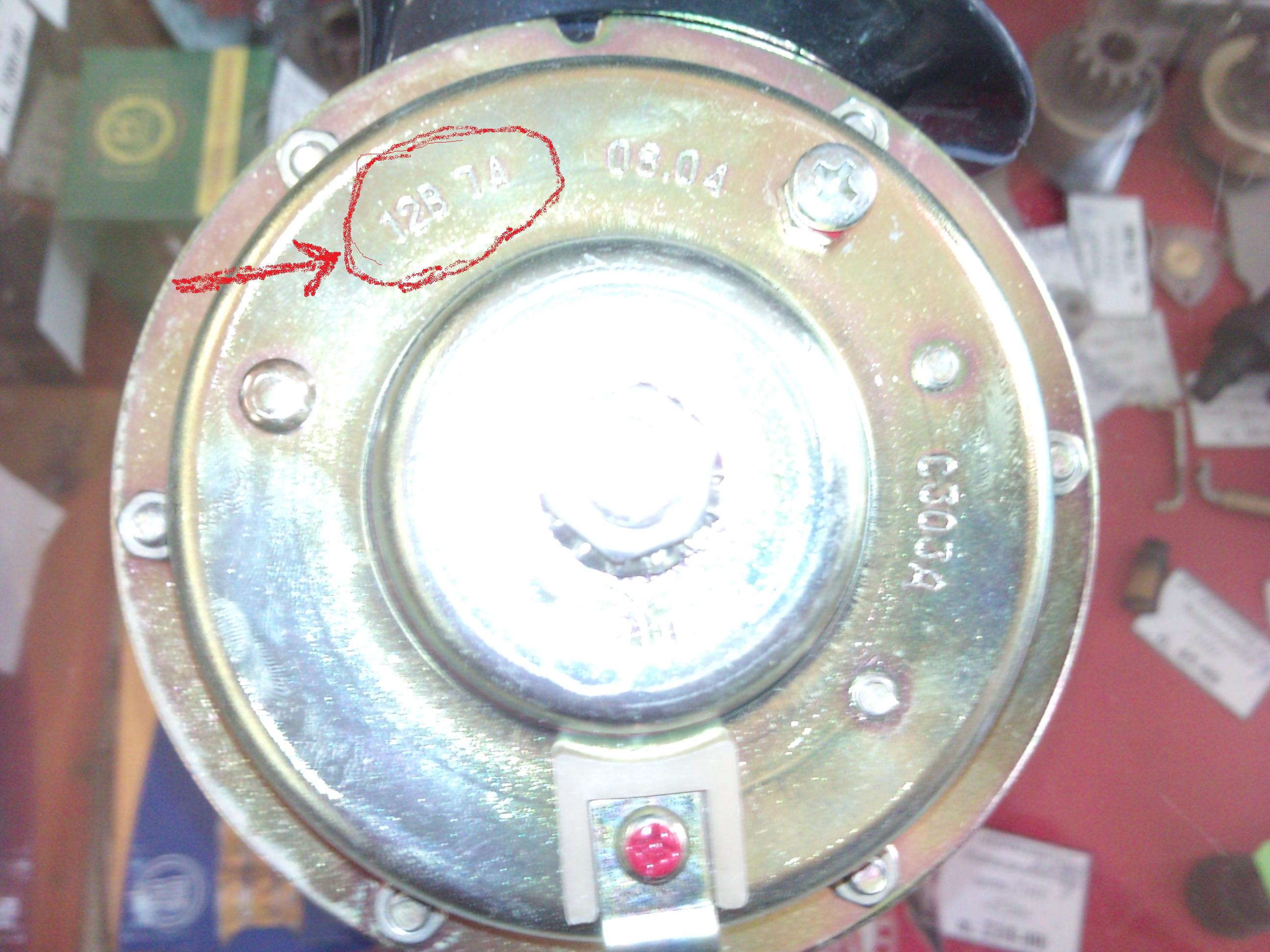

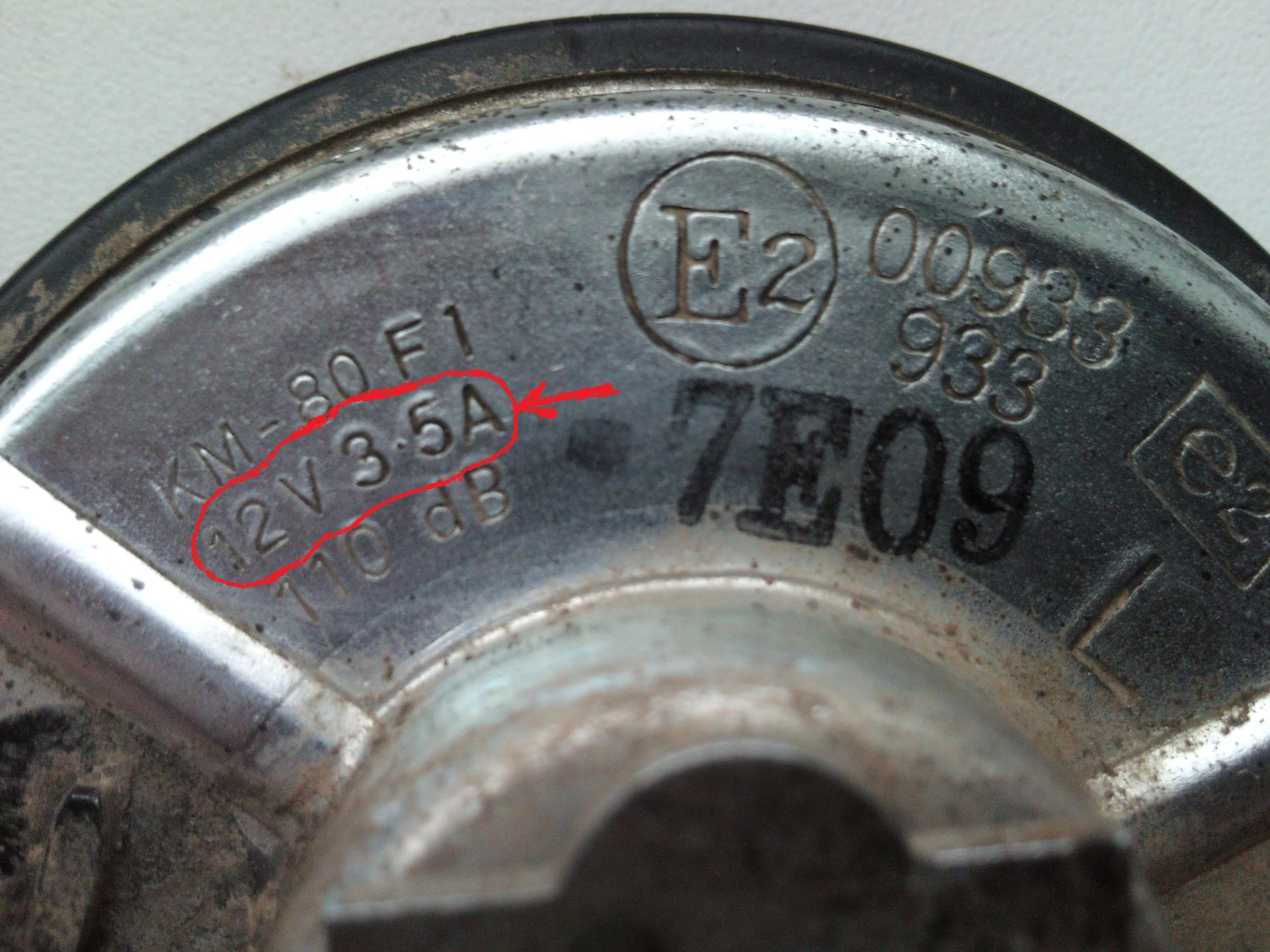

Посмотрел в магазине "Волговский" комплект х2= 450 руб. Гуделки гораздо крупнее Пыжовых + они с ракушками... войдут ли на штатные места?
Но самое главное, наши - 3.5А , а "Волга" - 7А ))) можно ли ставить такие заменители?
В электрике несилён, так что подскажите плз...
