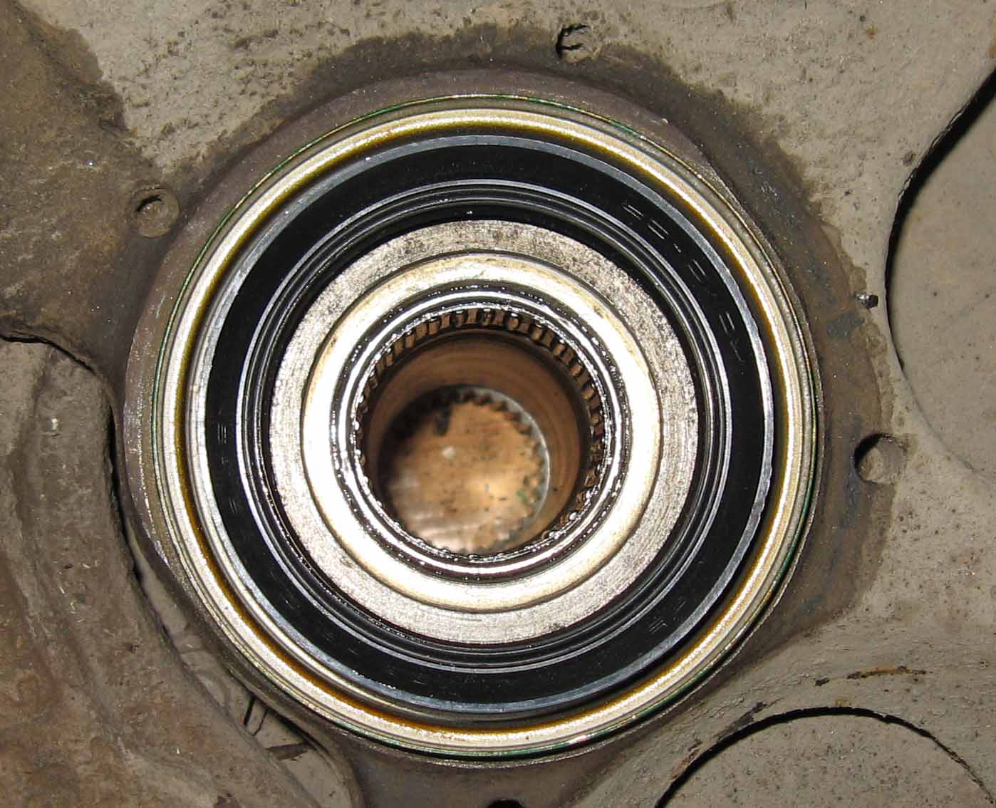

Re: Замена подшипников в переднем мосту и пыльник шруса
Вот он новый сальник, установленный.
