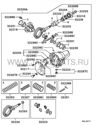

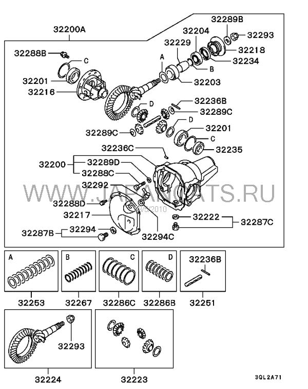

запотела и сопливится
собственно там прокладка или на герметике держится?
каталога под рукой нет, посмотреть не могу
у меня там белый герметик виднеется, подразумеваю что это уже дело рук человеческих :lol: а не японских производителей

нашел что герметик :)
