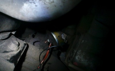

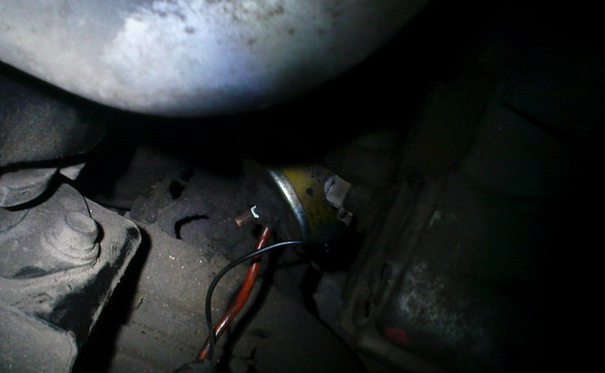

что за цилиндрический блок прямо под генератором?
Сообщение Frost7351 »
к нему идет два провода - красный прикручен и черный оборван -(

неужели никто не знает.

Описание, а тем более фото, не дают полной картины. На вскидку даже вспомнить не могу такого девайса у себя. Поэтому либо у меня с памятью что то, либо это какой то колхоз и по этой причине дляя опознания требуются еще фото, при лучшей освещенности.

критику принял, буду работать над качественной фотографией. потому как болтающийся провод не дает покоя

Похоже на маслянный датчик (у Камаза) С подписью то что? Машина какая, двигатель какой?

Да я и не ругаюсь ::-D: Смущает какая-то крышечка на оном девайсе. Ну а второй проводок может и к генератору , лампочка там заряда или масса дополнительная. Не известно какой умелец ковырял проводку (и главное для чего) :*WRITE*:

Судя по внешнему виду, какой-то колхоз, а вот какой?????????

Колхоз однозначно! Сейчас смотрел, под геной только "мост" и фильтр топливный видно)))
Фотографировать при лучшем свете и выяснять куда идет уцелевший проводок. Если это масса и все работает, то ампутировать данный девайс. ИМХО

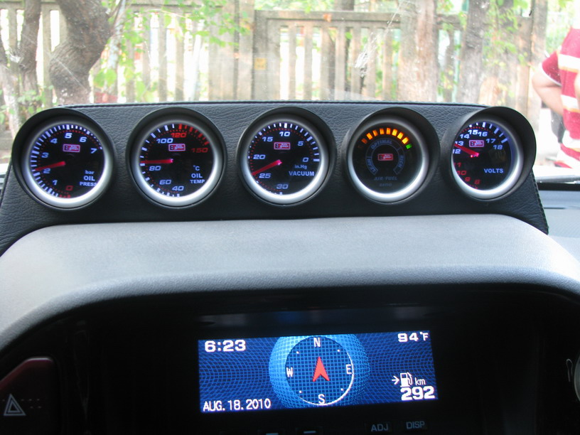

А доп приборов на панели нет? Иль может следы демонтажа (отверстия в стойке лоб.стекла, панели или следы скотчатам же). Очень смахивает на установку оного девайса в гараже, да под пивко!

в точку. есть доп приборы - давления, температуры масла, экономайзер, вольтметр и еще какая-то хрень air/fuel (вроде все работают) - ща будут фотки.
приборка

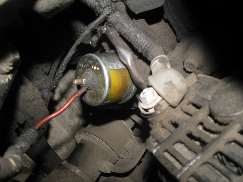

предположительно датчик давления

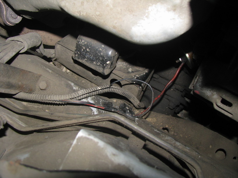

оборваный провод в жгуте...

Снимай красный провод и смотри чё изменилось в доп приборах. Есть вариант что масса(оторванный) идёт в комплекте, но корпус данного циллиндра массирует на дрыгатель, потому приборы и работают. Если они работают, ты не писал..........

+1 скорее всего так и есть. Если устанавливал вменяемый электрик, то черный масса.
